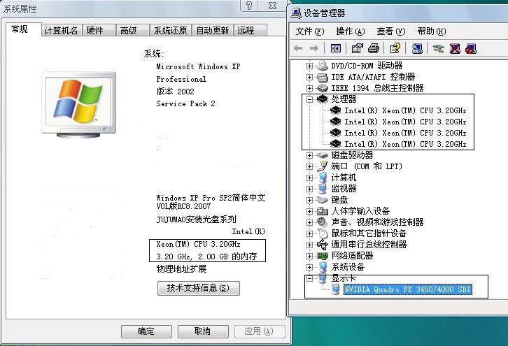

6楼扫街的,配置烂?那proe怎么跑的飞快呢?!!你要是能买得起我这种本本我算你恨

ms是4核的cpu啊,够强悍。呵呵。配置nb啊。有钱人啊。6 a% E3 ?$ [# r, I, C. J+ c0 @  [' x

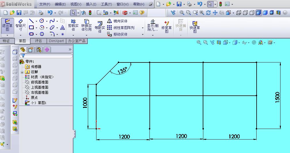

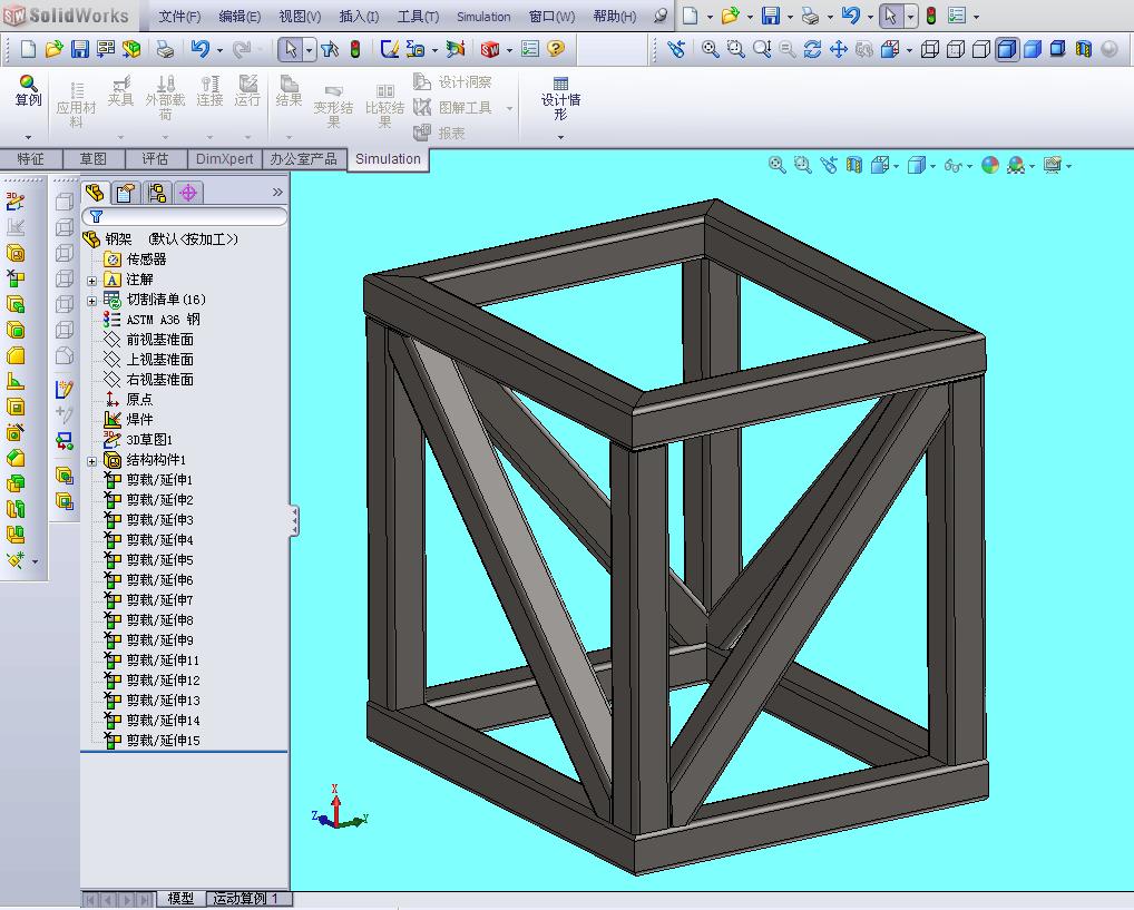

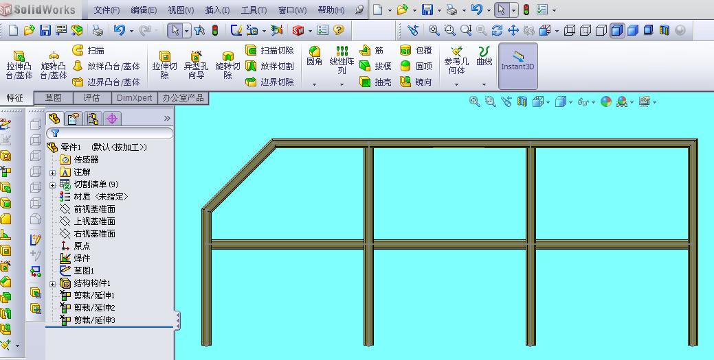

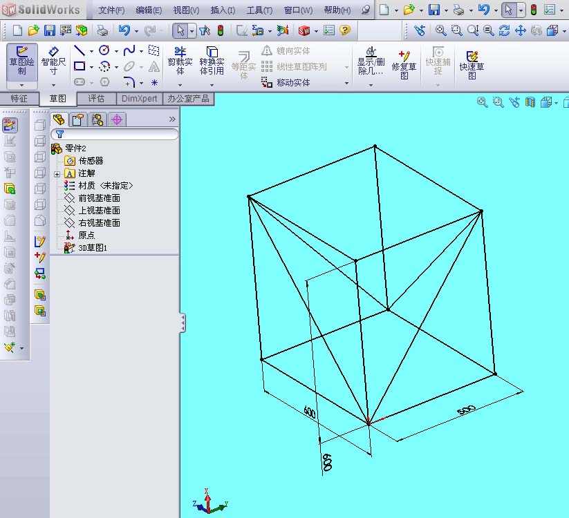

回复szzhaoj的帖子

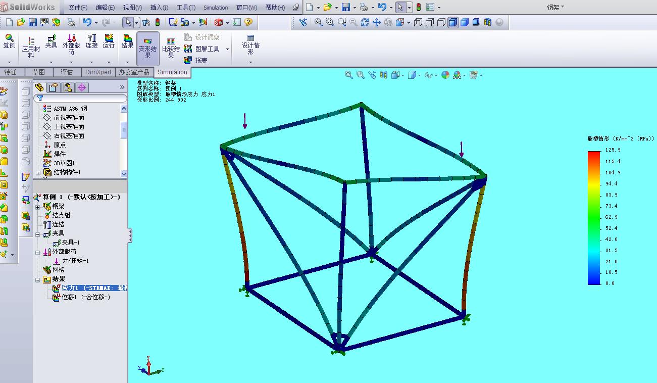

SW可从草图画构件的骨架直接生成钢结构件,proe的efx钢结构包也有这个功能,但其骨架与实体是分离的,不好用。若在生成的钢结构件上增加耳板等附件时,proe比SW要麻烦得多。现在在家里用的机子较差(2999元的神舟一体机,主要用来上网下载软件的),只有做点简单的钢结构件给你看看。SW09草图卡的问题,在SW版块有解决方法。SW09的大型装配体功能,由于只载入与配合有关信息,因此速度较快。我的工作也是以钢结构件为主,希望今后多交流。7 A4 b* s: g* n
4 j$ m; g) Y. e. l% a: H3d草图生成结构件
1 A# C( @6 z$ q, Y0 B! I9 y& u用无缝集成的分析软件进行受力分析
: F1 [% E5 x) j: L 受力分析.jpg

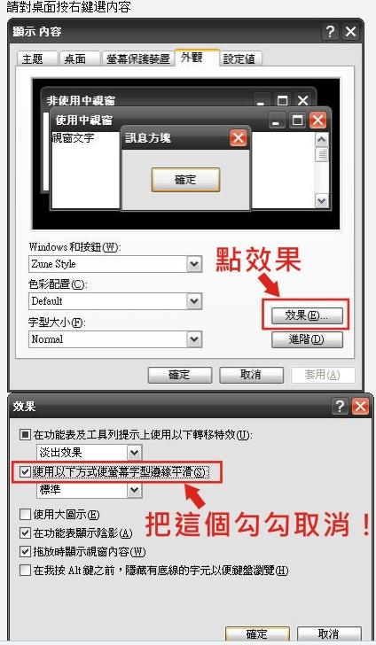

发表于 2009-6-3 21:41:16 | 显示全部楼层 来自: 中国四川资阳
解决SW2009草图卡的方法4 \; s+ C. Z) @/ L* O: H& k% p: [

hhyjs,真是好,proe差这个,我都不知道还能这么做呢。但是如果这么做钢结构,各个节点的连接结构和每件型钢的下料图怎么出呀?我做的设计就不允许这么做,还得画好每种部件,用组装粘在一起。因为车间要下料图。但是你说的那个无缝集成分析功能,倒是十分需要的呀!还向请教,sw的工程图,怎么图纸的颜色是黄了吧唧的呀?这样输出为pdf文件时,很不爽,我想肯定能设置成黑白分明的那种,请问怎么弄呀?谢谢!
8 `. A3 Y% x# J* p% {8 R1 s还有,我试过用这种降低显示性能的办法提高sw的草绘速度,但导致系统的字体及难看且速度提升效果不太显著。听说用回sw2008,2007就ok啦,是不是呀?

1、钢结构模型建好后,每件型钢的下料图是很方便的。在所选零件上右键单击,在弹出的对话框上选择“插入到新零件”就ok了。如需将几个在焊件中直接建模的零件组合起来出图,只需在切割清单里选中它们,右键单击,选择“生成子焊件”就ok了。
7 Y7 m3 u# m+ B) }, ^# J/ u; R. s2、工程图的颜色可在“系统选项”下的“颜色”中调整,注意同时要调整线条的颜色。不过个人觉得习惯了也没什么了。
4 Q- [4 {. i: {0 e1 ~# n3、SW2007和SW2008草绘速度基本不受影响,比SW2009快得多,但装配体速度不如SW2009。SW2009的焊件及分析功能比07和08版要强很多,特别在多杆件交汇于一点时,在09版里可以选择保留部分和丢弃部分,而07与08版则无此功能,杆件一多可能就无法裁剪了。在草绘和其它功能上,08与09版是“鱼与熊掌不可兼得”,就看你怎么去取舍了。由于我经常要用钢结构分析功能,因此选择了09版。* N% Y9 H$ d- b5 Z  M
