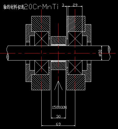

发表于 2009-6-1 18:15:16 | 显示全部楼层 |阅读模式 来自: 中国浙江嘉兴
大家看看这根轴强度够不,按照机械设计上的物体几何中心跨距校核好象不够,但间隙较接触面积小很多,是不是计算时候的跨距可以不以几何中心考虑啊# @8 H# R: U# \) S* H, q7 o5 G
忘记说了,轴的转速n=22r/min,负载15T$ e: e: f4 j( n3 V

15吨啊,没算错?
 楼主| 发表于 2009-6-1 20:35:00 | 显示全部楼层 来自: 中国浙江嘉兴
回复 2# 糍粑块 的帖子
没算错!要求如此!
发表于 2009-6-1 21:28:47 | 显示全部楼层 来自: 中国吉林长春
楼主好像是说可以靠左右两边把轴挤住,实际是不可能的,轴是旋转的,磨也磨碎了+ \9 e! e4 R2 t* Z1 Z# Z0 g
还有就是内径30的轴承能承受这么重的载荷吗

发表于 2009-6-2 09:16:54 | 显示全部楼层 来自: 中国广东佛山
不知道你用的是么子材料.常用材料是远远不够,轴承也不够.轴没有轴向固定.

发表于 2009-6-2 09:30:14 | 显示全部楼层 来自: 中国黑龙江哈尔滨
不知道你用的是什么轴承?轴的强度好像有问题,要详细计算一下,另外轴承也有问题。另外轴承没有轴向定位,这是大问题。建议楼主详细考虑一下。首先是结构性问题。

发表于 2009-6-2 10:46:59 | 显示全部楼层 来自: 中国江苏常州
计算是有科学的依据的
3 R' u& q7 L) A- d$ r3 t- s自欺欺人是没有道理的
; m: m6 p- Q% d5 B0 F你是想就这个样子了
9 H( |" W8 c# P& z% L* o& T( ^然后找到合理的依据?
; c9 m2 E8 j* o+ L& U: s$ q----------------------------0 W) u5 M# _- C, I+ Q! z& f
无论如何轴的直径是远远不够的。

发表于 2009-6-2 11:00:50 | 显示全部楼层 来自: 中国山西太原
算得轴中间截面受的应力σ=976MPa, 查出20CrMnTi的 强度极限 σb=1080MPa,安全系数太小了,只有1.1,不符合一般设计要求。
天际孤帆 + 5 技术讨论

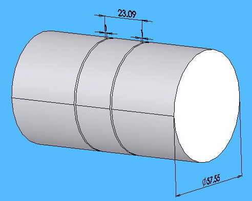

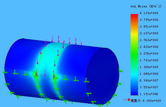

发表于 2009-6-2 16:23:32 | 显示全部楼层 来自: 中国上海
优化以的后尺寸,图中显示的是最小尺寸。安全系数2。$ x( N' {1 S4 ^' x, H
Clip.jpg $ ~( u2 x. H- Z2 [0 a2 a
天际孤帆 + 5 技术讨论。

 楼主| 发表于 2009-6-2 21:26:42 | 显示全部楼层 来自: 中国浙江嘉兴
原帖由 gaoyns 于 2009-6-2 11:00 发表 http://www.3dportal.cn/discuz/images/common/back.gif  D. f$ o* x, q3 G
3 O) L* k8 v. ~6 _2 E
/ ?" |0 v0 o$ x* w$ \我算出来的跟你差不多!跟20CrMnTi在调质处理下的许用弯曲强度接近。。。, O) @4 F$ o# |* M$ r* q1 [
我想其他条件基本不变,请问一下还有哪些材料保险一点?
 楼主| 发表于 2009-6-2 21:32:44 | 显示全部楼层 来自: 中国浙江嘉兴
原帖由 hlj_yzl 于 2009-6-2 09:30 发表 http://www.3dportal.cn/discuz/images/common/back.gif
0 a& g8 O" v, v& X: Q不知道你用的是什么轴承?轴的强度好像有问题,要详细计算一下,另外轴承也有问题。另外轴承没有轴向定位,这是大问题。建议楼主详细考虑一下。首先是结构性问题。
# i( ]! s7 n+ I* ^: j5 V) Q
& T/ p% a; G1 ~轴承没有轴向定位??我画的应该比较清楚了啊,支撑轴承用台阶和端盖固定啊,中间实验轴承是跟试样座压配合的!9 h8 U0 }4 X) ~
至于轴承强度我查过机械手册完全可行,我现在就担心轴!
 楼主| 发表于 2009-6-2 21:34:00 | 显示全部楼层 来自: 中国浙江嘉兴
原帖由 tigerdak 于 2009-6-2 16:23 发表 http://www.3dportal.cn/discuz/images/common/back.gif. S  y1 e4 c" O" S8 H( o
( ?- O% F! m; h0 Y' w( R8 Q  _1322766% c0 l' K4 K0 A; Z/ j1 U* P% J
6 z- k2 Y' H; O4 a4 X) w4 @# k
1322767
5 P; q6 g; ]7 Z
0 c1 x# J4 S9 ~3 v3 b0 |
! @0 n, u3 y1 E不好意思我有点看不大懂。。
. `1 l3 r4 j3 Q1 ?能不能帮忙解释一下啊。。。谢谢了
