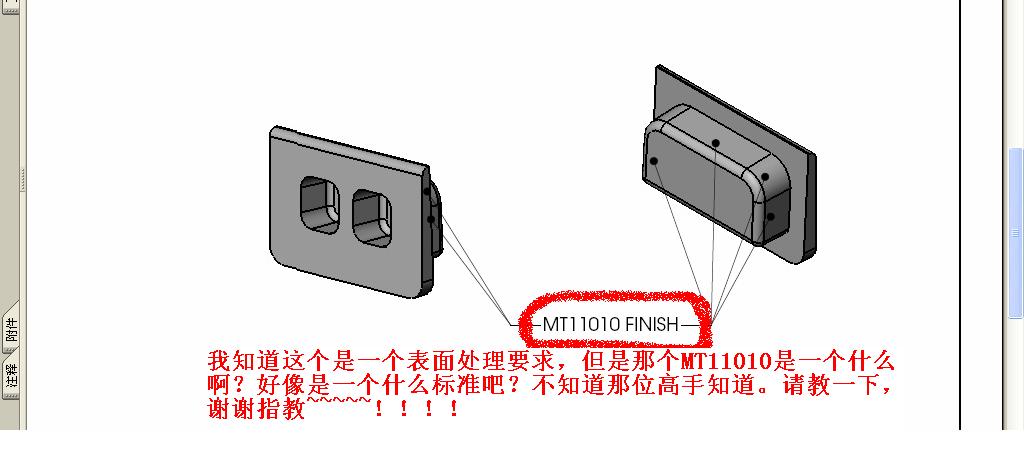

发表于 2009-6-1 19:42:28 | 显示全部楼层 |阅读模式 来自: 中国广东深圳
如下图中所示~' F% R# K  l5 \" ^; T
* ]7 ]. A/ Q% u( z) ]% K! G1 z
$ c( w* Y: q8 @谢谢~~~~~~~~~~~
发表于 2009-6-1 20:19:57 | 显示全部楼层 来自: 中国河南三门峡
美国Mold-Tech 标准 5 o( e  `9 @" U1 T) J* O
模具标准蚀纹编号
# D3 k& ^$ k+ i6 R对尺寸影响不大
 楼主| 发表于 2009-6-1 20:23:37 | 显示全部楼层 来自: 中国广东深圳
回复 2# mychunse 的帖子
谢谢~~* V" a- D2 {; m3 z0 H  k
. S, V, c: G; p0 V3 d
可以在你说的那个标准里查到图纸上的编号吗??& ~( N4 L3 A) P6 J5 t4 D! g( N
谢谢!~

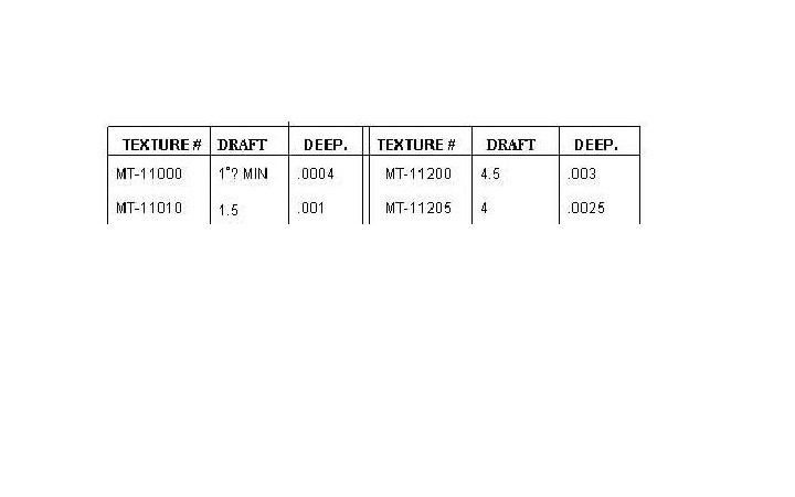

发表于 2009-6-1 20:37:49 | 显示全部楼层 来自: 中国河南三门峡
可以的,看看下表

发表于 2009-7-10 13:07:20 | 显示全部楼层 来自: 中国江苏常州
模具业专用,finish是精饰意思,即表面精饰处理,国外多用
