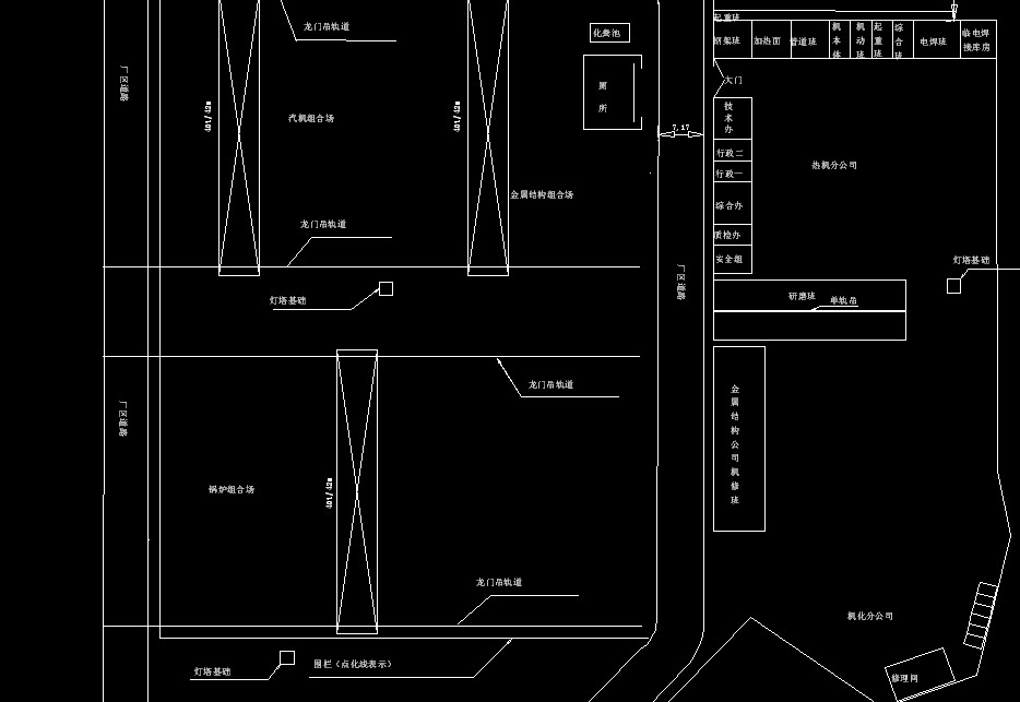

把一个块分解后,发现变大了,请问怎样才能让块插入后原线段不发生变化?谢谢!

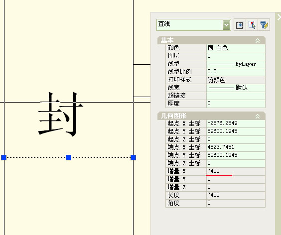

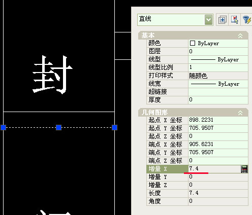

通过对比图形中同一部位尺寸可以发现楼主的块已经被缩小了1000倍,所以当块被分解后尺寸就按标注样式的设置进行显示而变大了。
& z& W# c6 W+ E6 {' w楼主可以将块放大1000倍后再进行分解就不会有什么变化了。0 G: |* T. z/ G7 b% ]( e- k/ p: z
图形中尺寸为7.4 8 c& l5 q: e" t/ @/ Q: Q- r
4 E% M6 R) W: v9 _8 P- K块编辑器中同一部位尺寸为7400
