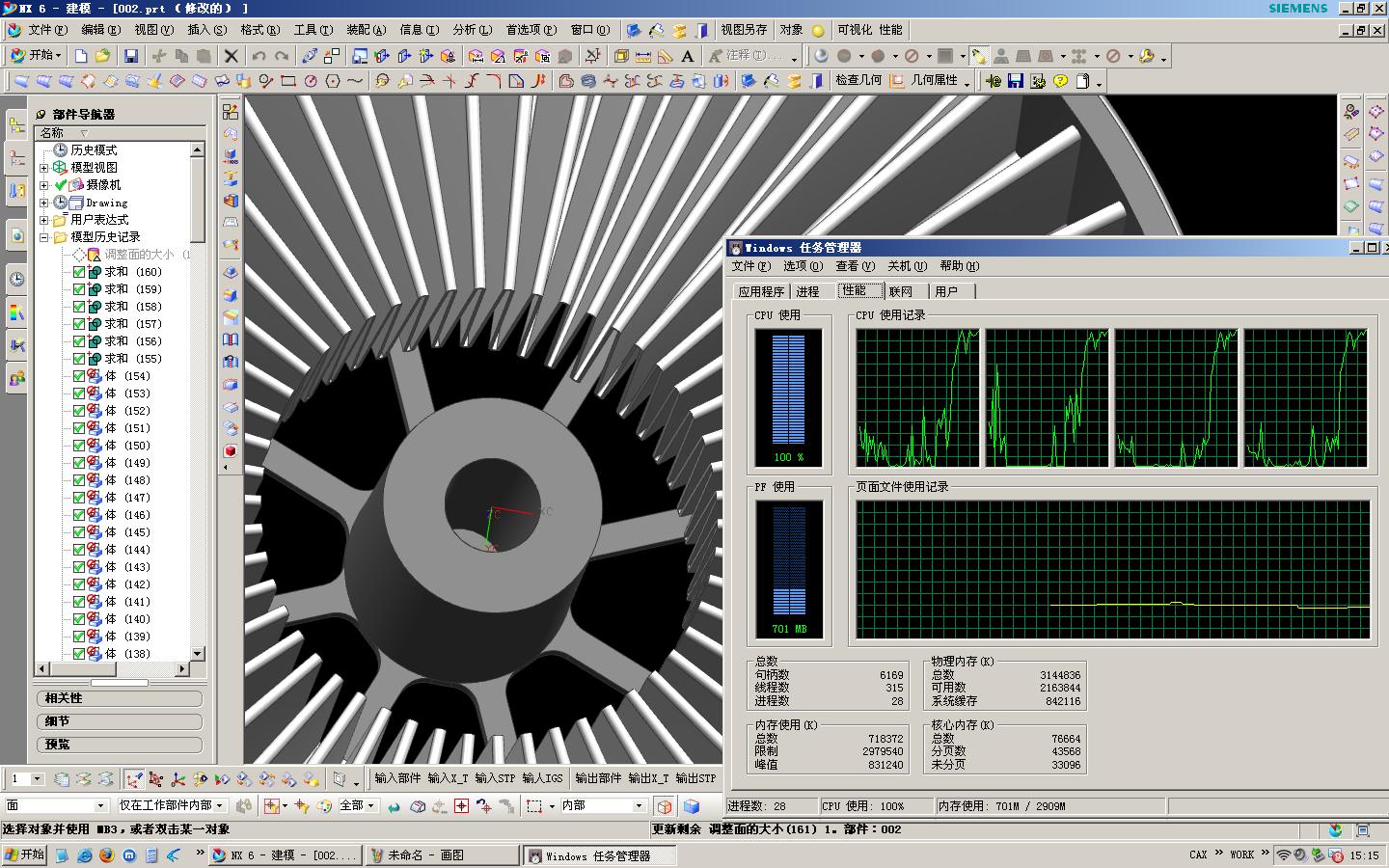

不论是算刀路和是建模,I的U都胜过A的。。。。用6.0多核最好。。。不过你要修改某些文件才能发挥多核优势。。。。# W! j' ]0 ^2 m

' ^, m6 |0 x0 J2 ]- i' d发挥双核性能按照如下的改:
" \6 ]5 j) ]/ i7 d: H8 y' L. S7 d找到UGS\NX 6.0\UGII\ugii_env.dat! J# D& l& b; c  @6 W% d
用记事本打开ugii_env.dat,寻找UGII_SMP_ENABLE项
# M  o4 ^  |+ @# UGII_SMP_ENABLE = 1  ?, I8 L9 S" R" e* I3 U
#号去掉保存就能发挥双核性能
7 a+ W4 J9 [4 `+ O对打开显示时和反隐藏有所提高,布尔运算也会用双核。。。试试吧
2 O3 g  b7 W3 }$ W9 Q1 w- R/ |; A; O
原帖由 driver 于 2009-6-2 11:05 发表 http://images/common/back.gif0 f1 p6 L$ H/ \) k& [# O+ Y
4楼研究的很深入啊。/ x: V; O7 F+ z$ u% f1 q
个人感觉,影响计算机整体性能因素中CPU不是最主要的,关键是一块好显卡、大内存。
0 ]8 k) }' K# Y. W+ @CPU不好再大的内存,再好的显卡也发挥不了,整机要均衡。AMD集成内存控制器,内存吞吐量比I的高,但其它优势就没有了。浮点计算能力和功耗什么的都比英特尔的差。。。I7才开始集成内存控制器,加上三通道内存更猛。现在的配置瓶颈都在硬盘了。。。看好固态硬盘。。。
