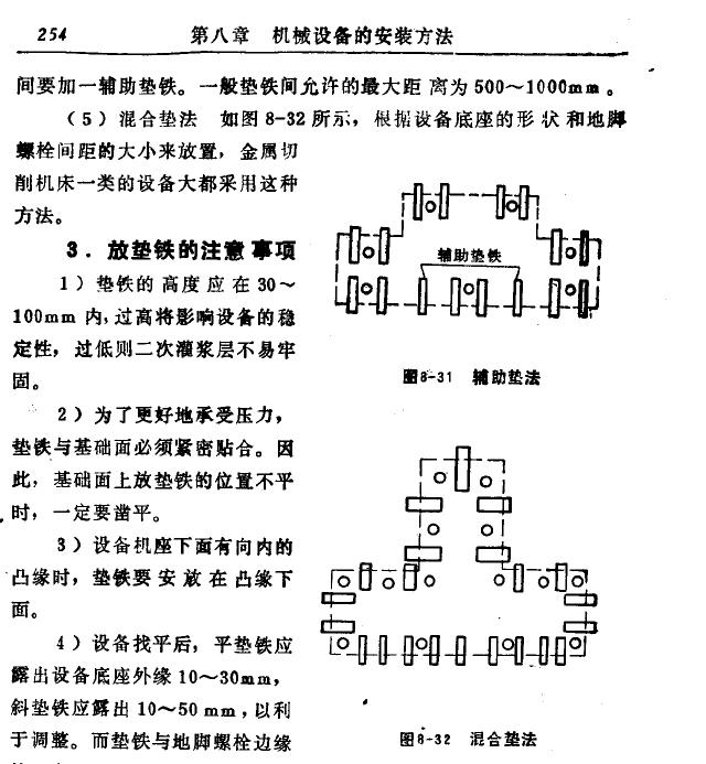

在车床、铣床等机床的安装中调平垫铁是直接垫在机床地脚螺栓附进还是地脚螺栓穿过调平垫铁,机床是否要用地脚螺栓固定牢固.

垫铁是安装在地脚螺栓周围的,地脚螺栓并不穿过垫铁的。设备的高度和水平调整完成后,紧固地脚螺栓至规定的力矩,然后在用灌浆料把垫铁灌死。

赞同5楼,垫铁调整水平,地脚螺栓紧固车床。

地脚螺栓应该不穿过垫铁,如图(摘自《简明机械设备安装工手册》。另外可以参考GB50271-98《金属切削机床安装工程施工及验收规范》

二次灌浆,地脚螺栓与调整垫铁同时用水泥固定。上方用螺母压住机床进行调整。
发表于 2009-8-11 18:53:33 | 显示全部楼层 来自: 中国江苏扬州
垫铁主要调整水平,地脚螺栓主要锁紧车床。对小规格的车床可以将二者合一,不需要做地基。

不完全赞成5#楼的说法。我们公司在立式车床车床、龙门镗铣床等机床的安装中就是地脚螺栓穿过垫铁的。

这个应该是哪个国家出产的设备,如果中国出产的,应该就是在地角螺栓周围安装调整垫铁,如果是类似德国生产的就可能是调整垫铁中间有个大孔让地角螺栓穿过去。我现在手头还有这样的地脚垫铁那!
