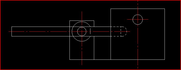

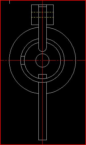

现在想设计一款手柄装置,可以带动手柄座下面的轴旋转到某一角度,然后固定下来锁紧不让手柄旋转,请问该装置该如何设计呢?可以参考哪些资料呢?下面的图是我找到的一种装置,不是很明白,也不知道对不对?请大家帮忙想想,谢谢...

可以在手把上加个复位弹簧,然后在手把下面弄个定位孔,你扳到位后靠弹簧的力把手把中的定位销定位在孔中就行

棘轮机构也许有用,可以找相关资料看看

设计一款手柄装置,可以带动手柄座下面的轴旋转到某一角度,然后固定下来锁紧3 S' s9 V# W+ s' X- D% W
& U) ?1 b/ H1 h( S/ R
应该是鼠齿盘机构,能够旋转到某一角度,然后固定.机床市场上有标准卖.但是成本较高.$ _* w9 q/ d; n7 v) E1 ^/ C
还可以用偏心轮机构带动主轴旋转后,锁紧偏心轮,达到定位锁紧的目的.主要看你用在何处.

另外一种是座钟式的回转分度机构(夹具),夹具体的中部有一个孔,以这个孔为圆心;某个半径和角度上分布若干个孔。回转体的圆盘轴心部伸出主轴与夹具体的中部孔配合,该主轴的端部有螺纹,并装有螺母。圆盘的径向分布与夹具体对应处有若干个孔,另外有个圆柱销插在圆盘的某个径向分布的孔中,转动圆盘使该孔分别与夹具体的径向孔对齐,再将圆柱销插入夹具体的径向这个孔中,锁紧前述螺母即可完成你要的动作。

可以用三角形式的杠杆机构,这种很多机械设备上都有,留心下不难的。
