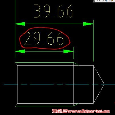

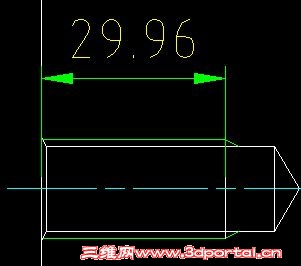

mechanical 2010 标准件的拉伸长度尺寸不对2 a6 n0 D( Q2 Q0 y4 G9 N
7 u( L, @* `' G4 c% p% F8 B& f拉伸长度30,结果标尺寸只有29.xx几
2 H- a4 |0 V8 k( @* h: ?; }
3 A0 R+ I2 \9 _  e' `是二维中的工具集标准件的拉伸长度尺寸/ U  i. z+ t. Q5 S* P# _7 Y6 Z
8 J! B5 G4 u( T5 F' _而且每次不一样
2 F1 a1 B* F' r1 q- K
发表于 2010-7-31 14:20:24 | 显示全部楼层 来自: 中国北京
拉的本身好像就不行吧,我的都是输入数值
 楼主| 发表于 2010-8-1 15:24:21 | 显示全部楼层 来自: 中国江苏无锡
去找sp补上就解决问题啦
发表于 2010-8-1 20:46:33 | 显示全部楼层 来自: 中国河北保定
直接双击修改,和改文本一样
发表于 2010-8-3 05:59:49 | 显示全部楼层 来自: 中国江苏无锡
update 2好了
