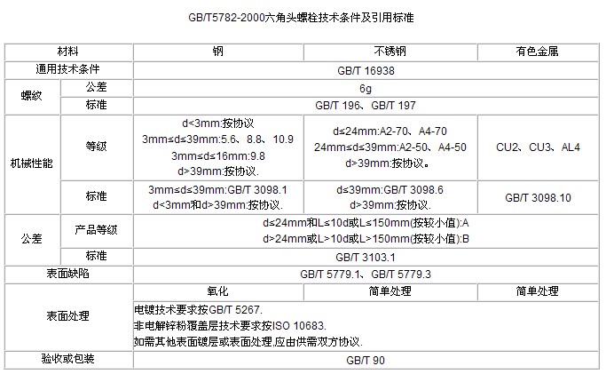

发表于 2009-6-2 11:35:24 | 显示全部楼层 来自: 中国江苏常州
第一5782的标准如下可以看出没有4.8级别的
( g# h0 U! q8 J3 o% Z第二在Q345等的钢板上的螺纹孔上拧5782的8.8级的螺栓没有问题。

发表于 2009-6-2 14:13:42 | 显示全部楼层 来自: 中国湖北武汉
可以按协议做成任何等级的,实际有些生产厂家已有相应产品上市。
发表于 2009-6-2 14:16:14 | 显示全部楼层 来自: 中国北京
用5.6级螺栓可以性能在4.8级与8.8级之间
