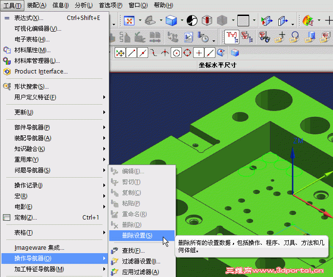

把模板文件改一下就是啦,不知是要怎么样的初始化
发表于 2010-7-13 22:56:16 | 显示全部楼层 来自: 中国上海
我想楼主应该是想删除已设置过的加工环境的意思,这样可以重新进行加工环境的设置。/ b9 k$ K9 e7 v6 u8 {9 D% h
如下图进行“删除设置”即可,会重新进入初始化加工环境的对话框
