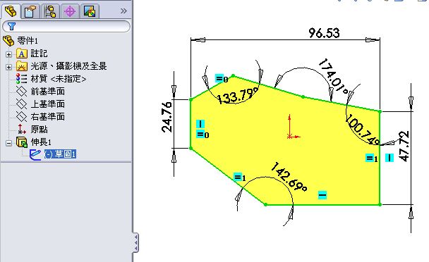

我想把一个草图应用到多个面,于是用了派生草图。不过派生过去之后只能移来移去,怎么也找不到办法可以把它整个沿着某条线翻一下。" ]$ q0 g: S9 r- X& ^, n4 [% H& p
如果把某个点和原点重合起来就可以转动,但是转起来也很诡异,整个坐标呼啦啦的翻,不在同一个平面内转。这又是为什么呢?
+ E' V4 h; G' b% f: w/ U在线等高手赐招!多谢!

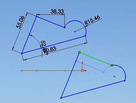

因为新平面上的草图必须绕着y=x镜像一下才能用, 其它都完全一样, 所以才想着用派生. 派生图既然可以设置两个参数(作为整体的平移、旋转),是不是也有可能绕某条线做个镜像呢?我还想着绕到前视基准面的背面去插入派生草图,再在面内旋转,但是..好像也不行啊。
0 G, k- ]* F$ Z4 H. P4 {8 L0 ^" u  S3 d* h' t
要是草图复制可以完全保留几何关系和方程、参数等信息就好了。但是搞不清楚它到底保留了什么不保留什么----黏贴、对齐草图之后总有些东西变得没定义了。不知道老大对此有没有什么解决之道?

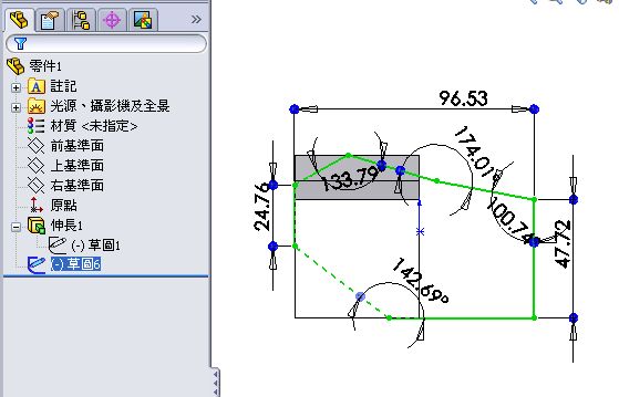

你的問題要用複制草圖這方法解決
2 r" R$ k" S$ G4 s點要複制的草圖下拉編輯選複制: e9 @+ o5 E6 o$ {' x# M2 j8 X" W
選要貼上的基准面貼上尺寸約束全在  b" S& o% D4 C6 s. @: r( O7 M. H3 V5 W0 ^" p

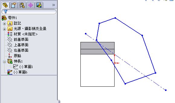

編輯該複制的草圖選線段鏡射不複制就完成了
3 {# Q7 A& c7 E6 C* U$ }1 G但鏡射后的草圖尺寸約束全沒了怎辦?" h' i" x: P2 d% l) q1 ?5 Z
有個方法
. `& ~* z/ x2 i% o( |6 }' r3 c鏡射時選複制鏡射完后兩個線框都有尺寸約束
5 l% ^) G! `( S* r: s% B3 d8 s- U把原來的線框改成建構線就可以了.

鏡向后沒了

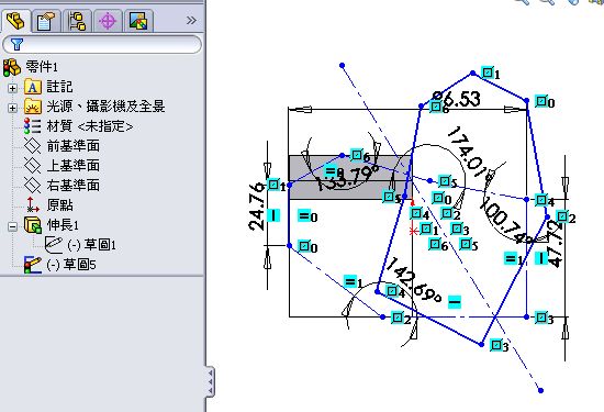

回danilso,
  {0 \3 \/ ^3 A! w% m% R+ n; i! I@@...
3 j1 H3 r$ s# B( l$ R3 U! h/ u起初以为你的方案跟我常用的一样,但是仔细看了之后有一个差别:黏贴的时候是点中基准面用菜单命令黏贴,而我是在基准面上打开草图之后才黏贴的。不料这样一来就会丢失部分尺寸和几何信息(附图右下角所示即为打开后黏贴的结果)。0 b$ D$ u/ x2 N$ O
多谢多谢!
/ @, Y, G. ]4 P' ?/ |
+ n2 ^& ?+ y# |2 g- f! o3 `4 Q另外关于镜像的技巧也很不错,感谢分享!

使用“工具”-草图工具-修改   就可以翻转和镜像及移动,关键是用鼠标找到派生草图的中心点,鼠标箭头在中心点的时候,按下左键拖动中心点到适当的位置,移动鼠标当反馈的图标上的右边有镜像图标就右击,或者有对称图标也右击

左键选中派生草图-工具-草图工具-修改-弹出修改草图对话框;鼠标移动到屏幕派生草图L型符号附近,注意观察屏幕鼠标右键,有旋转符号,翻转符号等。由于派生草图是和原草图有关联的,故只可在派生基准面上实现旋转,翻转等操作,利用尺寸关联完全定义草图,但尺寸不可修改的。
