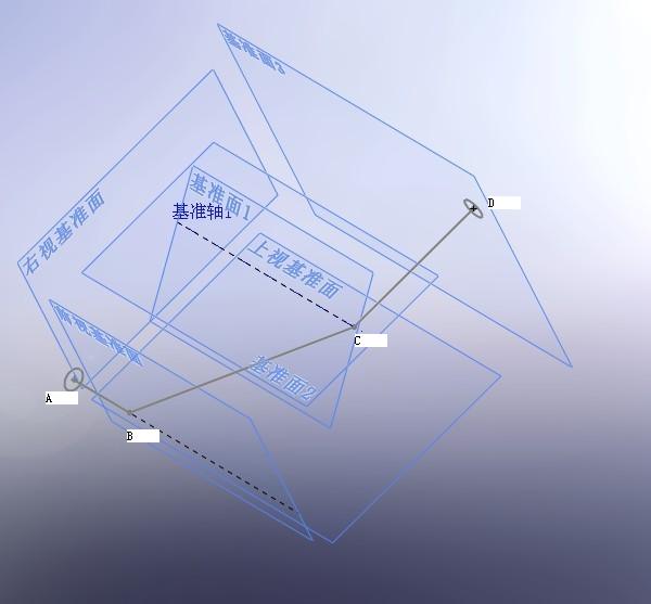

我想做一根空间的管子
# n0 t5 ~2 J3 \, _# G+ c: Y
3 j+ j! P: e, h* z6 h* y管子分3段 分别位于不同平面上:
* w4 b& T% r" T- \% q, ~5 `' n8 Y" p
AB段位于上视基准面
' J5 g# M( J$ F( qBC段位于基准面1上 ,基准面1与上视基准面成45度(过AB做平面)( S1 _% C& V6 l! P: N0 N
CD段位于基准面2上 ,基准面2与上视基准面平行
# O& d' q8 h# \: s2 z; M
, v% b& b4 F4 _怎样把AD两点做成一根空间管子!1 C- T  x! ^- H
. h. f' }  b/ L) f: e" R3 G. i; m
大侠们指导指导   谢谢!

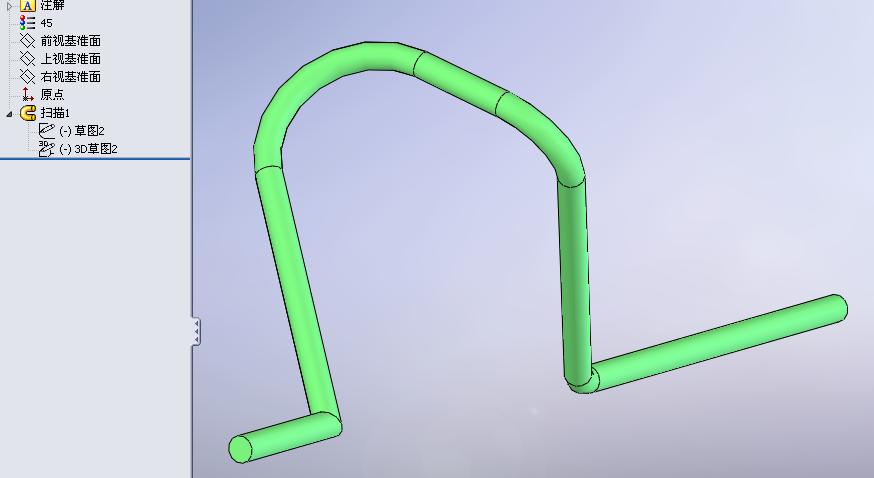

发表于 2009-6-2 07:13:14 | 显示全部楼层 来自: 中国浙江舟山
用3D草图连接AD,扫描看一下
 楼主| 发表于 2009-6-2 08:28:20 | 显示全部楼层 来自: 中国上海
ok了  学习中ing      谢谢 兄弟!

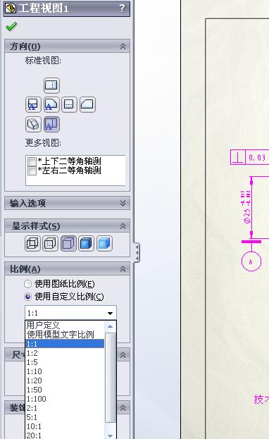

 楼主| 发表于 2009-6-2 08:41:14 | 显示全部楼层 来自: 中国上海
另外,我想在工程图比例里增加 其他的比例  比如1:4    4:1  等  该怎么弄呢!
发表于 2009-6-2 08:59:08 | 显示全部楼层 来自: 中国广东佛山
用三维草图后扫描.
  L! X8 K, C: Y$ U0 X4 r6 j/ K  D1 C. I
自定义工程图比例.
