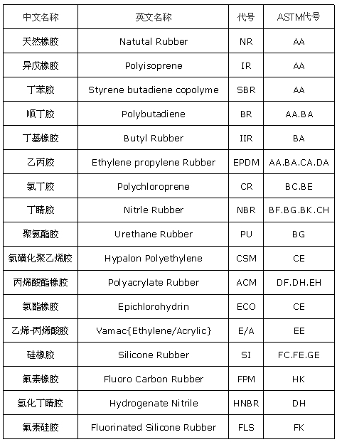

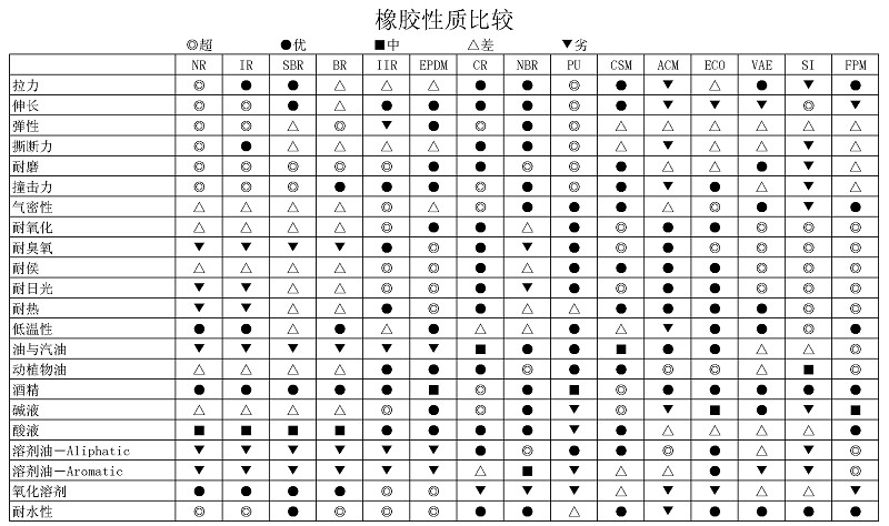

发表于 2009-6-2 15:08:03 | 显示全部楼层 来自: 美国
光从颜色和硬度是分不出来的,因为氟橡胶里含有的添加计的颜色决定.有绿色的也有黑色的.另外他们的硬度也差不多.我给你贴张图,自己对比一下.氟橡胶的弹性应该比丁氰橡胶的好,如果现场两种都有的话你可以拉一下对比一下.
6 m, p5 n/ ]/ |$ r
+ E  d6 K! ^( j- p 20090107_07ae9bb3212060181675WeIZb9YfJiqD.jpeg . U7 j6 M& e3 ~  M) I
% l7 K) G+ S% d3 u这两个表我也是在论坛里面看到的,分享一下.^_^
