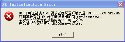

发表于 2009-6-2 08:30:37 | 显示全部楼层 |阅读模式 来自: 中国浙江台州
这几天NX6开不了,总是出现这个,不知是哪里出现问题。升级了也是这样

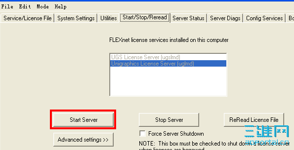

发表于 2009-6-2 11:09:09 | 显示全部楼层 来自: 中国北京
重读一下license试试。
+ \' [2 o, r  q7 d/ W在lmtools里把UG license server停掉,重启计算机,再把UG license server开启。
阿帕奇 + 3
发表于 2009-6-2 11:24:48 | 显示全部楼层 来自: 中国吉林长春
5楼正解
# d* I) w; R$ k! G2 _0 u/ v我的6.0用4.0的许可,照样好用
. u  H% ?4 O! O; n; c- e许可就那么回事,不能用了再找一个,把计算机名换了。不用重装。$ A4 ^9 L% d3 l/ S

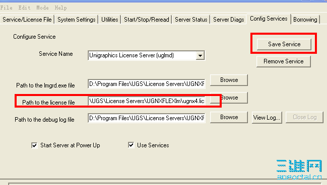

发表于 2009-6-2 16:48:45 | 显示全部楼层 来自: 中国江苏常州
第一,你的LIC那个文件夹里面改了没,要改成跟你计算机一样的名字哦,当然非中文的
8 a% \: `+ H6 X/ ^0 n  U3 Y, I6 l4 _第二,你的LIC过期了,当然早期的LIC总是会过期,从NX5开始就是了。
( k/ W; W3 ]& F& M: E# b- h, _7 X第三,我没想到,先留点猫脚印好了。

 楼主| 发表于 2009-6-2 16:59:03 | 显示全部楼层 来自: 中国浙江台州
按各位的做了,还是不行,连重装后都不行,就是出现这个错误提示。
