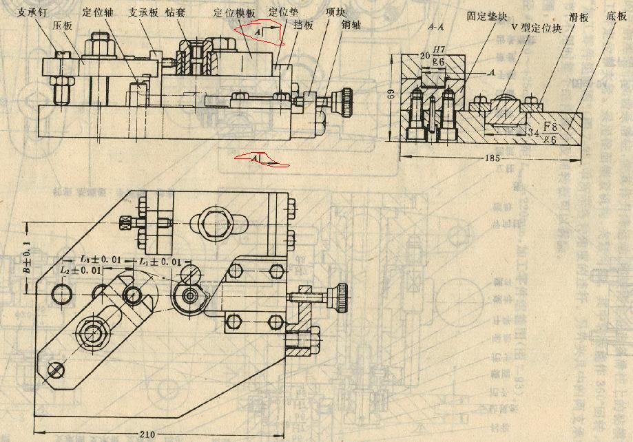

[已解决] 请问AutoCAD2010版怎样加上剖面的箭头呢?
发表于 2009-6-2 09:29:30 | 显示全部楼层 |阅读模式 来自: 中国广东广州
像这样,要加上A-A剖视
发表于 2009-6-2 10:28:56 | 显示全部楼层 来自: 中国山东青岛
哎惭愧那,俺还用2008呢,等俺研究研究2010再给你回复吧!
发表于 2009-6-2 10:34:56 | 显示全部楼层 来自: 中国河北唐山
用引线命令,横着画一个箭头和一小段连线后,提示输入文字等时,点右键忽略。再在尾端画一条竖线,就可以了。

发表于 2009-6-2 10:45:32 | 显示全部楼层 来自: 中国广东东莞
【两种方式】
【两种方式】: 1 @: B! C9 r) f9 S( f( C$ R  i
假如向右画一个箭头。 2 F* O. P$ [$ y2 W  `, d* I
* B" \& h5 Z( z( t3 O; |9 e
! \& |$ Q/ I0 a# N! k" v1、最简便的方式: 3 M# f8 s* H- Z1 _0 ?" H
2 q, k6 w6 @# v) L  M
命令【LE】,鼠标随便点一下,再向右点,给出箭头的长度, . `$ V) H" I0 y
按ESC就可以了。
" @. Z4 W* P: y' j: P■最简单,但箭头大小是固定的。 9 u  z% z0 L% Y) c
(当然可以在标注样式里调整)。
4 d+ v" D- [6 D( S2 O1 ~7 j
' E! Q. ~3 r0 ^) U, u& G1 U; |
: F. M( ?0 A+ h; x2、貌似复杂,实际简单的方式:
& a) t# I7 O) s9 M* d& z0 @: k& M. E$ t( z; p& a& e' [
命令【PL】回车。 ) L3 a. I; I. E
随便点一个点,鼠标向右拉。 9 o  ?8 ~6 m0 @
输入选项【W】回车。 3 f$ e2 k# F- P# K3 |
起点宽度为 <0>,指定端点宽度为【30】(数字根据需要) " I( h- M5 ^- `% J
鼠标向右点,给出箭头的长度。
8 u) d1 y; b2 l) i  B- u" D$ ^( d3 m" k/ h7 W
接着起点宽度把【30】改成【0】,端点宽度为<0>。
( [8 `0 \0 ^! H: ?" \# l3 f1 h鼠标再向右点,给出线的长度。
! h, }0 f, J3 C( ?- U  `  ~' T$ \1 L4 f( @& x: P# M
■好处是箭头大小随意画。
woaishuijia + 5 应助
发表于 2009-6-2 10:53:04 | 显示全部楼层 来自: 中国山东济南
回复 3# xingshuo 的帖子
同意。07也有这个功能,用2010应该也同样可行
 楼主| 发表于 2009-6-2 13:54:40 | 显示全部楼层 来自: 中国北京
我明白了,谢谢!
