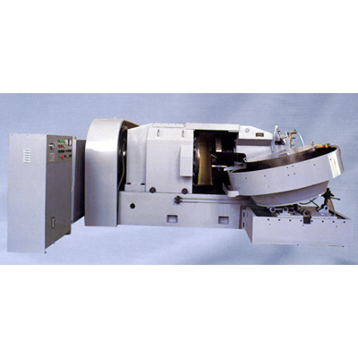

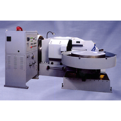

发表于 2009-6-2 16:12:10 | 显示全部楼层 来自: 中国甘肃酒泉
卧式小球光球机X7980" N- s6 `$ T% M# C, ~* d; ]7 L( x: j9 v6 Z
杰韦弗库存号:JI00200279& i9 j3 N% f* p8 V
简介:本机床是小球加工的初加工设备,适用于直径4-12.7mm小球毛坏的粗加工。卧式布局,大循环加工方式;主机头架盘转动,尾架盘移动;头架、尾架由桥板联接,形成封闭式...
