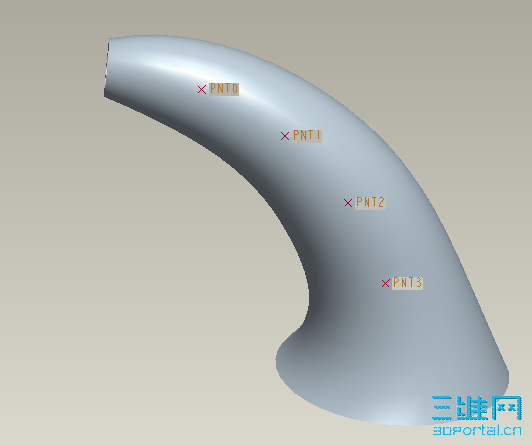

小弟在画渐缩虾米弯(也叫牛角弯,一种弯头)时遇到困难,用可变剖面扫描时,指定了轨迹和一条侧链,扫描后另一侧发生了收缩(此弯头不该出现弧线),但是x向限制有只能有一条,无法限制。

楼主可以一步一步一来完成啊,分成5个部分分别利用可变剖面成型。应该不会出现以上问题了吧!
发表于 2009-6-2 11:14:20 | 显示全部楼层 来自: 中国浙江宁波
同意楼上的,分步来,像这种带拐角的,一次扫描时要出问题的

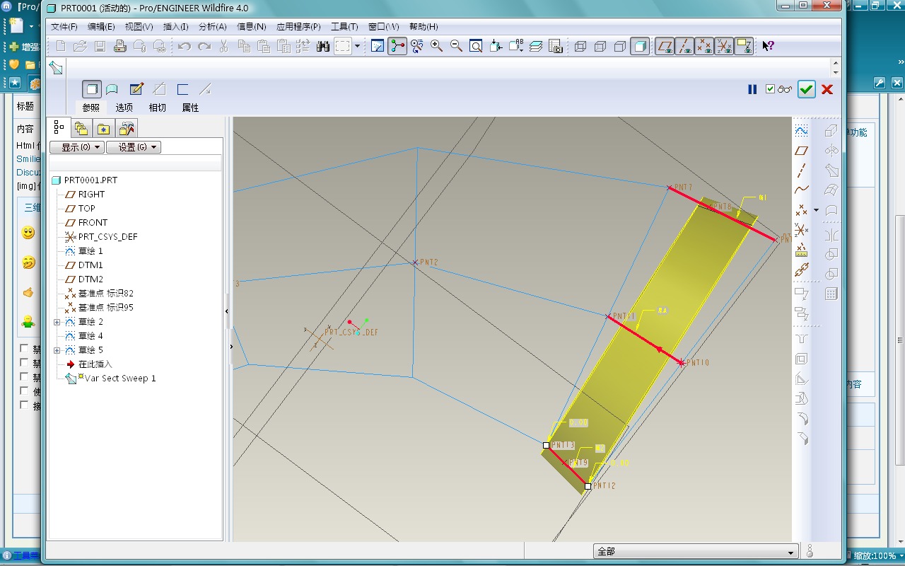

用扫描混合作,先画轨迹线,用基准点给出截面变化位置,分别绘制圆。试一试!!!

1 [( j2 r; O: M5 I7 s. a3 c楼上的应该看仔细楼主的图片,扫描混合作出的每个截面都是垂直于轨迹的啊,只能绕故轨迹旋转,个人认为扫描混合做不出来,请指教~

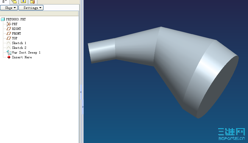

对扫描理解的话,也能一步做出来
* x. r; R* x' `* w但没多大意义
2 v. `7 Y$ C9 x5 _一步一步做也不差
wz_111 + 2 应助
发表于 2009-6-3 10:27:58 | 显示全部楼层 来自: 中国浙江宁波
拐角也能扫9 A$ k. e  b$ N1 a, |
连矩形都扫的出,拐角就太不是问题了
6 m1 p/ Q" x* O3 ]5 v) I; D. \但这没啥意义; u1 s* s0 t. x0 D7 S) |7 F
我们一般不会这样做

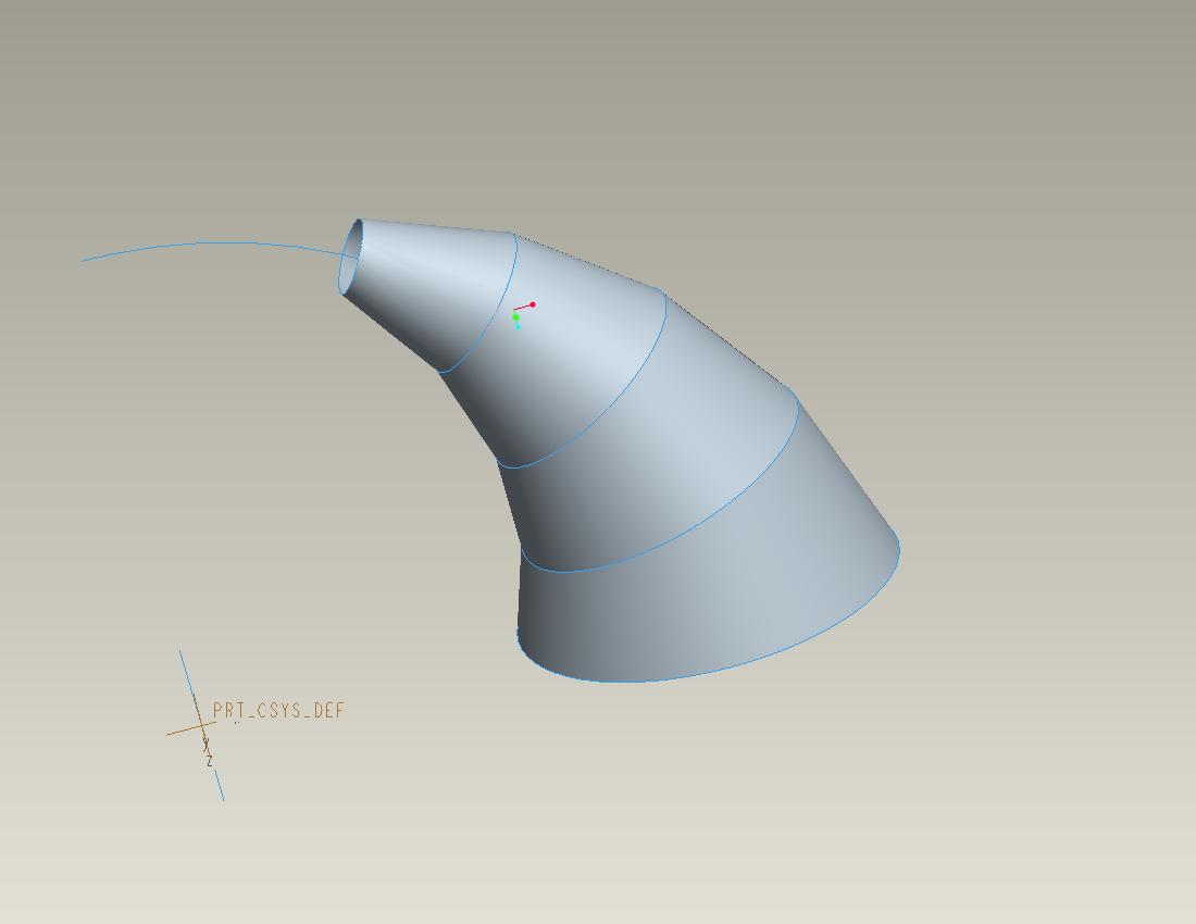

wz_111 + 2 应助

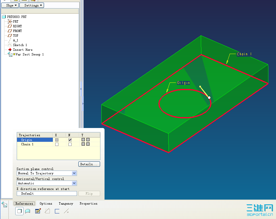

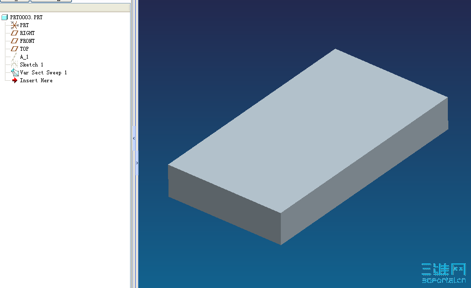

惭愧,无奈在下水平太差,扫描不出来啊。请问“剖面控制”应该选哪项?侧链定几条?还请前辈们截个过程图教教我啊……老师让马上交6 q! @" n( T6 H) P, w
http://www.3dportal.cn/discuz/images/sanwei/attachimg.gif QShot_0009.jpg
发表于 2009-6-10 16:58:33 | 显示全部楼层 来自: 中国香港
VSS的原始轨迹至少是C1连续,扶助轨迹则可以是C0连续!
