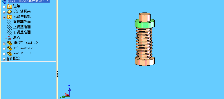

 楼主| 发表于 2009-6-2 11:07:31 | 显示全部楼层 来自: 中国河南开封
这是论坛上大师们发的。

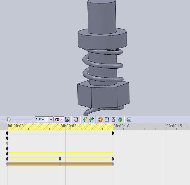

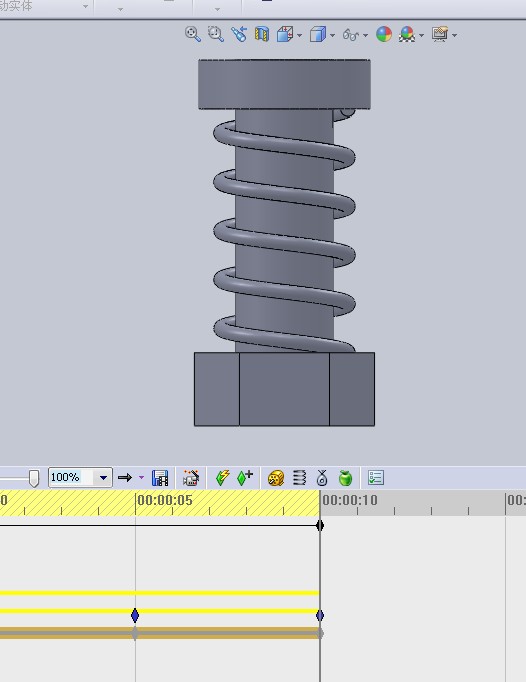

 楼主| 发表于 2009-6-2 11:42:00 | 显示全部楼层 来自: 中国河南开封
我做出图后,用动画去放,弹簧会跟着移动,却不会压缩变形。如图。请高人指点,是我?还是sw09的问题?http://1

弹簧的下端面要和六角螺母之间有一个配合,你加上了么?
1 r6 a* y- c  k1 p& n1 h- J6 c( B在cosmos里有不能动画,应该在物理模拟或装配体模拟中,你做的是吗?

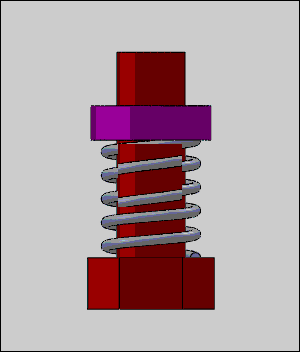

3 Q7 U6 S3 [- ~5 N3 H) z    首先说,我用的是sw09,画面是在动画里完成的。有三个注意点:( g; e5 s) j; w( z9 `- N
: g3 b- y( K3 k* y- D
       1,弹簧须在装配体中生成<插入新零件>.
- |" M3 L. w" A) Y, u2 ]+ }
  M- r! Z5 X) d/ ^3 T* r( `) u2 k       2, 新零件插入点应位于上部的弹簧座上<使生成的新零件弹簧有在位于上部弹簧座的配合关系>.
6 u1 `8 \5 }+ Y# |. E( @' _2 F5 Q/ l
! g, O! @6 p% m! ?       3, 弹簧的生成须采用扫描,  沿路径扭转的方法制作.  用螺旋线扫描不行的. 你试试看吧,
