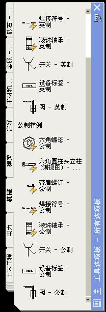

二维的螺纹参考手册里的标准,三维的有插件自己搜索一下,另外cad2008工具选项板里有做好的动态块,可以调用,若是没有你需要的,可以自己做个动态块
