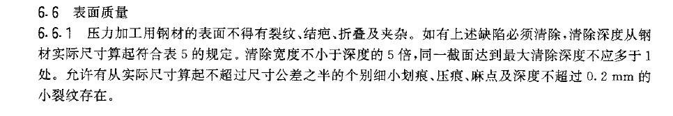

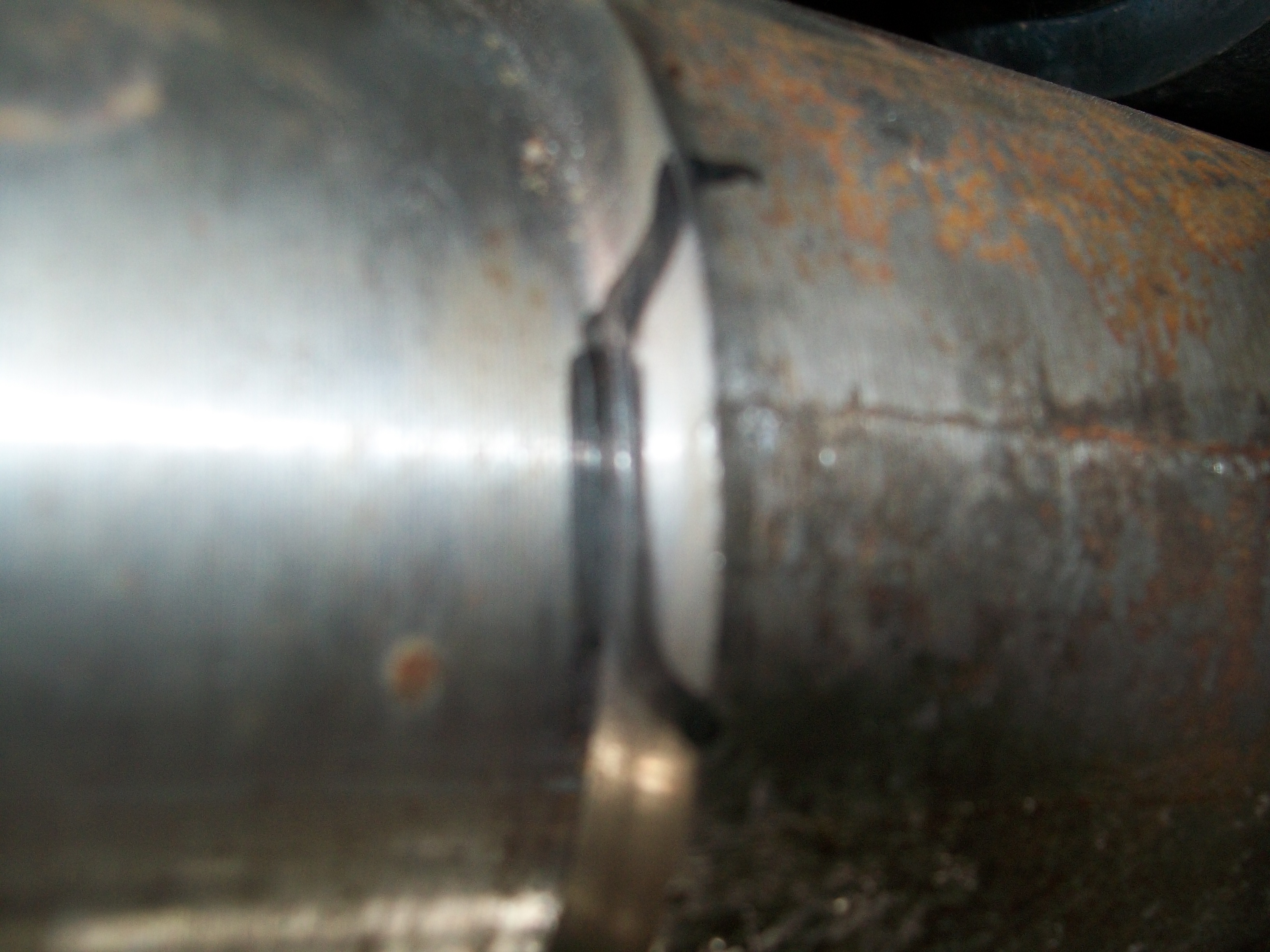

原材料照片,表面质量不良,有裂纹2.1mm深度。
9 g. F' F7 C8 {* W- C国标规定GB/T3077-1999,表面质量要求折叠、结疤、裂纹等缺陷,深度不得超过公差的50%,8 w' V) j+ n" E: D8 u' J9 t
残留的不良不超过0.2mm;

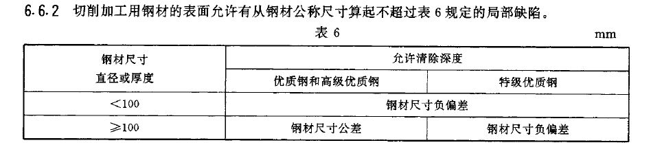

发表于 2009-6-2 16:23:07 | 显示全部楼层 来自: 中国江苏泰州
GB/T3077标准对表面缺陷要求分成压力加工和切削加工两种状态。楼主的应该属于切削加工一类。
4 l5 X! U4 ?8 W) I+ L$ c是否合格要根据规格、产品要求公差、所订钢材级别来确定,如有协议规定则根据协议执行。这个应该不难判断。0 \2 n+ c0 Z6 ^7 m; C* V: s
发表于 2009-6-2 22:12:02 | 显示全部楼层 来自: 中国广东东莞
第一眼看,全是铁锈啊,不是废品吧
  m& m4 _2 L6 j$ `9 m  P0 u8 M( e+ d' K
裂纹2.1mm深,肯定是表面质量不良了。
