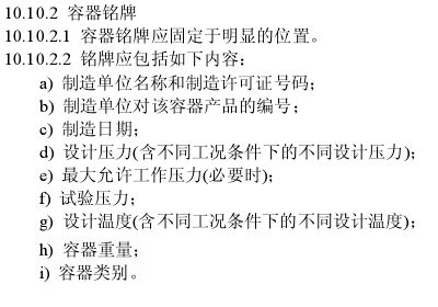

各种设备铭牌没有统一标准规定。底色常用的黑、蓝、绿、红等,字体颜色一般为白(抛光铝板颜色),大小与设备大小相称,文字一般为凸形。
) a+ \5 N! s, V+ g" z* f) D有些设备对铭牌的内容有规定,例如对压力容器GB150是这样规定的:
