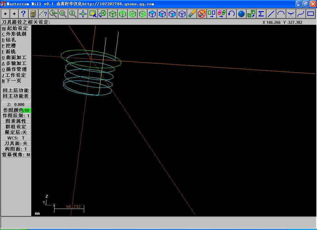

发表于 2009-6-2 13:24:44 | 显示全部楼层 |阅读模式 来自: 中国北京
UG是否可以像Mastercam用二维图行一样螺旋铣园(即XYZ三轴连动)0 u- h# p( P$ ~

发表于 2009-6-2 14:17:35 | 显示全部楼层 来自: 中国山东济南
可以,Zprofile,设置一下切削参数。

发表于 2009-6-17 22:23:45 | 显示全部楼层 来自: 中国广东东莞
用曲面区域,走刀方式为走螺旋! 其实方法有很多中啊`' l8 A' {  h6 [: D* ]" B/ q
等高和2D刀路都能做到啊,

发表于 2009-6-18 10:21:46 | 显示全部楼层 来自: 中国辽宁沈阳
用固定轴的曲面驱动就可以.

发表于 2009-8-10 13:04:02 | 显示全部楼层 来自: 中国上海
使用孔加工中就有对于孔的螺旋铣削。

发表于 2009-9-1 12:51:09 | 显示全部楼层 来自: 中国重庆
螺旋铣,有必要一定用软件来解决吗?现在的机床都有这个指令,只一段程序就能够解决,个人浅见,对于这种简单的东西,还不如手工编,也不容易出错,软件的强大在于解决一些复杂的地方,决不是用他来做一些简单的东西.我有时看各位兄弟对于一个简单的直壁用来回走斜直线的方式然后在哪儿争论哪个软件方便,还不如好好学习一下手工编程,就几段程序就搞定,这绝对比软件编的好而简洁.个人浅见,仅作探讨; m( p- y5 T2 k. u0 G5 G
