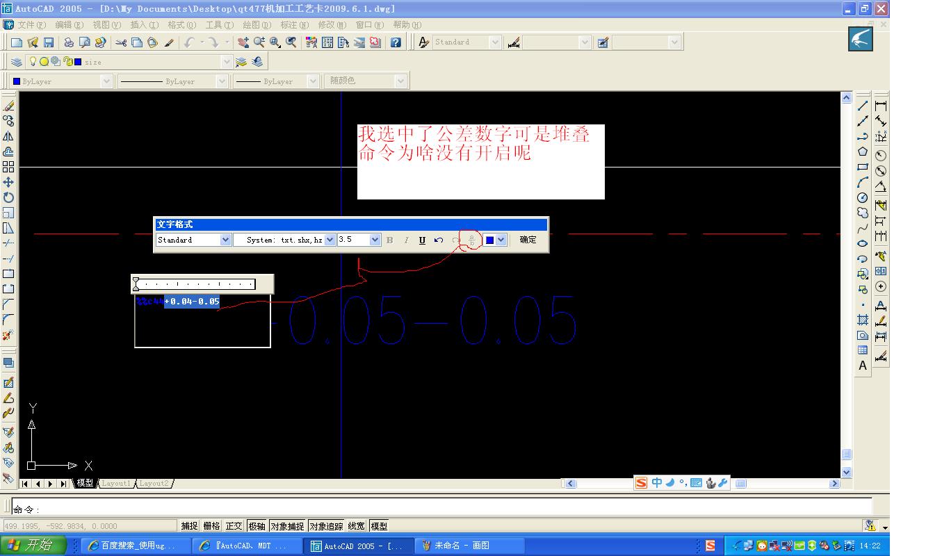

如下进行标注时,9 W) j# E& i6 _9 i( {
堆叠功能不显示了0 h  L* g: A" G/ N0 q

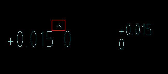

楼主在上下数字之间输入符号“^”了吗?如果没有输入这个符号,堆叠功能就是灰色的,不可用。见下图

中间需要堆叠字符 ^ 、/ 或 #

发表于 2009-6-2 17:24:04 | 显示全部楼层 来自: 中国上海
原帖由 少年张三丰 于 2009-6-2 15:45 发表 http://www.3dportal.cn/discuz/images/common/back.gif( T; w5 k# U$ v; X1 @
请问什么叫堆叠?
3 [# `( Q, h. Q( e+ K: N8 O
) P4 u- ?0 n& |5 O9 ^
看见我在二楼的帖子吗,前面是输进去的文字,做成后面的效果,就叫“堆叠”。
