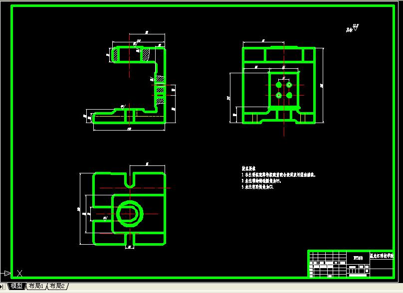

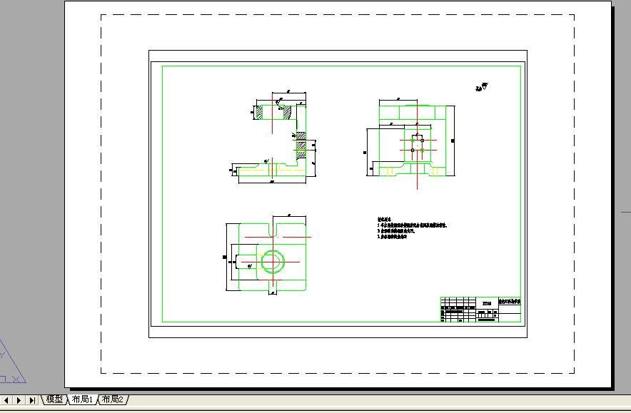

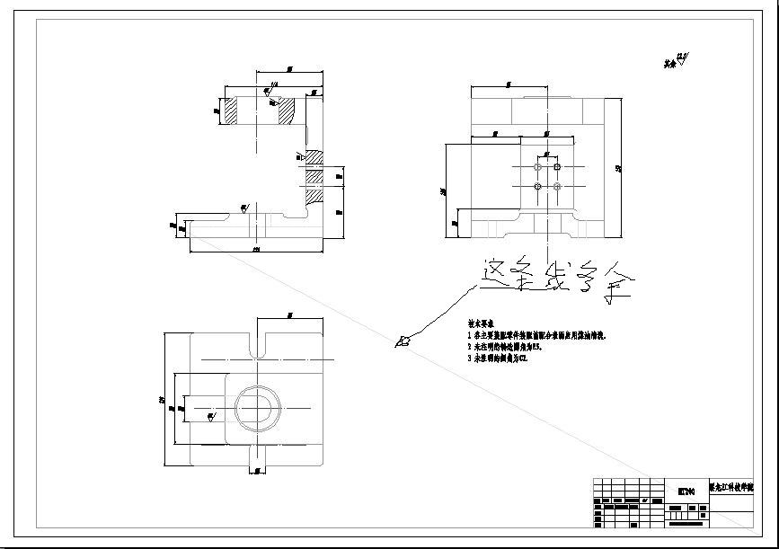

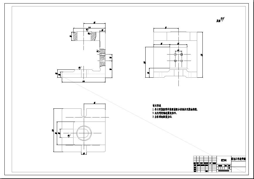

打印时有多余的线,但在模型中无该线,且无隐藏线层,在布局中也无此线,但是在打印预览时有该线,打印后也有。请问这是什么原因,如何去掉该线?
 楼主| 发表于 2009-6-2 16:04:14 | 显示全部楼层 来自: 中国黑龙江哈尔滨
怕大家看不清,说明一下

发表于 2009-6-2 16:14:01 | 显示全部楼层 来自: 中国浙江宁波
我怎么感觉像是你打印机问题是的  要是这线真存在就在它大致位置从右往左框选试下,能选中就能删除

是否,还是存在隐藏的图层,否则应可以选中删除。

发表于 2009-6-4 08:18:26 | 显示全部楼层 来自: 中国江苏无锡
这问题我碰到过几次,将图形复制到新文件中就可以解决了。

发表于 2009-6-5 14:20:17 | 显示全部楼层 来自: 中国河南安阳
你可以再打印另外一张图纸,如果这条线出在同样的位置,就是打印机的问题,如果没有出现说明是图纸的问题,还请楼主上传图纸源文件。

发表于 2009-6-6 07:46:49 | 显示全部楼层 来自: 中国江苏无锡
我也在PCCAD里遇上过同样的问题,只要在图中插入标准图库里的标准件后,就会多出一条线,从标准件的插入点连到图形的最右下角,插入几个标准件就会有几条线,很麻烦。。。到现在也不知道什么原因
