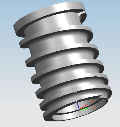

发表于 2009-6-2 16:29:42 | 显示全部楼层 |阅读模式 来自: 中国山东淄博
加工中心的A轴可以加工螺旋槽,但对于变螺距的螺旋槽按照驱动螺旋线只能加工一道与刀等宽的变螺距槽,后面渐宽的槽无法确定驱动曲线,请教高手,可联系qq392877930 ;先谢了

# R$ I- |  C7 e3 h( `给下思路:% h' @0 n1 U6 j0 |+ @/ ^7 d
把你的零件破开,平铺成一张平面,现在相当于加工一个边界像字母V的平面。3 E: i: R5 V1 C' T  y! b! c" {$ W

这个太简单啦,我做过,用流线铣来做驱动就搞定了 做两条流线,LZ把PART发上来,我做给你看

运用宏程序编写很简单
