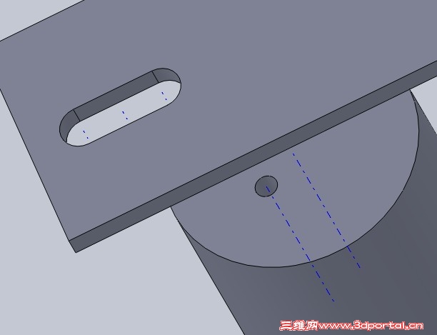

SW装配时长圆孔与圆孔用什么配合1 r+ V2 d  i* U$ p, _0 }1 ]% U: g
如下图' m* C) }! X9 ?1 [2 _7 w; P% R% O

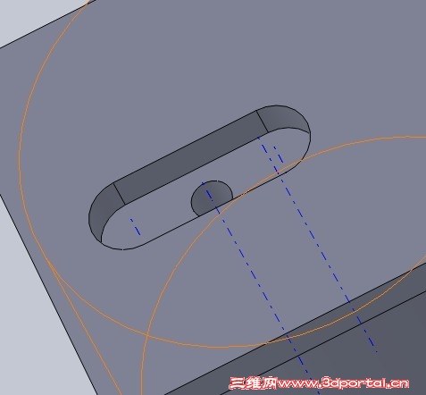

试试看
用两相交平面在长圆孔中心建立一相交线,在配合时使之与圆孔中心线重合即可。
发表于 2009-6-2 17:24:50 | 显示全部楼层 来自: 中国北京
给长圆孔建个中心基准轴。
发表于 2009-6-2 17:26:39 | 显示全部楼层 来自: 中国辽宁营口
发表于 2009-6-2 17:42:03 | 显示全部楼层 来自: 中国上海
两种办法:一是以长孔上下、左右对称面为长孔建立两个基准面,添加配合时让圆孔的临时轴和这两个基准面重合;二是在长孔上相应于圆孔临时轴的位置上创建一个基准轴,添加配合是让圆孔临时轴和创建的基准轴同轴或重合。

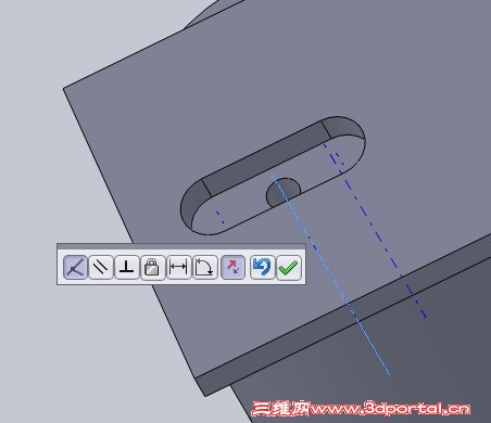

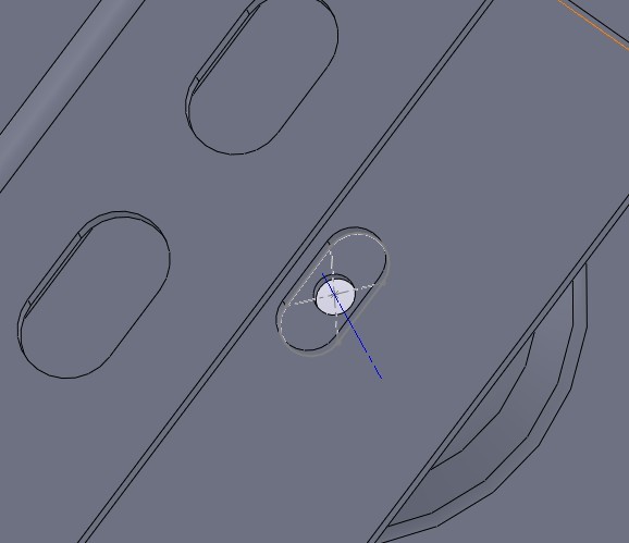

发表于 2009-6-2 20:25:13 | 显示全部楼层 来自: 中国广东深圳
大家所讲的都是一种方法,但我认为有些麻烦,有一种方法就是直接利用腰孔的草图点,在画线的时候画1/2,然后在装配时,就草图显示出来,利用点与轴线配合即可。
 楼主| 发表于 2009-6-3 08:03:54 | 显示全部楼层 来自: 中国浙江温州
原帖由 duanxiaohong 于 2009-6-2 20:25 发表 http://www.3dportal.cn/discuz/images/common/back.gif6 J: s3 k: w9 j" l

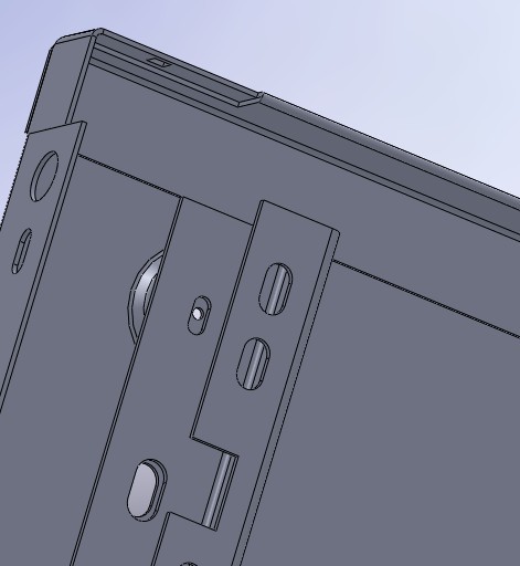

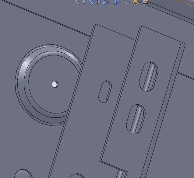

 楼主| 发表于 2009-6-3 08:34:10 | 显示全部楼层 来自: 中国浙江温州
附上截图 :victory:

发表于 2009-6-3 09:00:55 | 显示全部楼层 来自: 中国辽宁抚顺
其实使用临时轴就可以,圆孔临时轴与长孔直臂距离(1/2长孔宽),圆孔临时轴与长孔一端园的临时轴距离就可以达到你想达到的效果。

发表于 2011-3-25 18:46:18 | 显示全部楼层 来自: 中国广东深圳
利用临时轴: t+ {& t$ J2 K. E8 w' E- P+ `: C
长孔有三条临时轴' e9 ~! |! n; U9 j8 c2 g3 ~
用长孔中间临时轴与圆孔临时轴配合就可以了~~2 [. G/ L. L) c7 f3 }
一步到位~~
