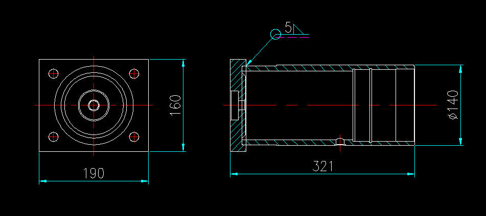

请教一下大家,这是一个液压缸体,因为在使用之前,要进行压力测试,在试压过程中碰到的问题就是Φ140
  V! h5 I1 N. P3 Y
) C6 q9 ?) ]) O( Y& }这一端没有合适的密封圈,小圆一端密封已经解决,刚开始我们采用橡胶通过夹具压紧来密封Φ140这一端,根本起不到多大作用,压力缸是在8Mpa以下进行压力试验,各位帮忙看看用什么方法密封才好?

还是要密封圈,用右边的缸盖封住. ) S% Q/ J1 o& p, p
ORING可选136左右.
发表于 2009-6-14 11:17:28 | 显示全部楼层 来自: 中国浙江杭州
用端面密封所需的力太大,不易密封,可考虑用内挤胀密封圈.
发表于 2009-6-14 19:40:47 | 显示全部楼层 来自: 中国河北廊坊
油缸图不能反映相关的尺寸,140一端应改有螺纹,以便与密封,现在的光孔密封是不可区的,设计要更改.
发表于 2009-6-22 18:13:57 | 显示全部楼层 来自: 中国浙江温州
8MP的压力...140的直径...端面密封不容易做到...和楼上意见一样...建议螺栓加橡胶内胀..
发表于 2009-6-22 18:43:49 | 显示全部楼层 来自: 中国浙江宁波
可以在缸体内加一O型圈呀
发表于 2009-6-22 20:59:29 | 显示全部楼层 来自: 中国上海
参考拉杆油缸结构,在缸体右端加装一个端盖,通过螺栓和左侧端盖用螺栓相连,这样就可以试验了。这样的结构就相当于一个拉杆油缸(但没有活塞和活塞杆),端盖的密封可以参考油缸端盖密封的结构设计。
发表于 2009-6-23 08:41:53 | 显示全部楼层 来自: 中国安徽合肥
可以制作一个台阶的盲板,在外圆上做密封槽,然后装在缸体内腔中,即可,可以设计成拉杆缸
