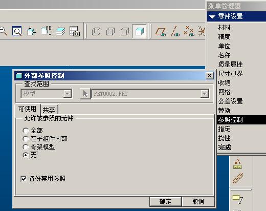

如题,怎么能把外部参照特征独立起来?
+ _3 q: S+ o% }: E9 E+ _8 d+ `也就是把这种特征冻结,去除父特征
: @6 A4 e7 ^- s% m& Y5 Q9 M. J可能说的不是很清楚……举例说:如果我在模型A.prt中有特征建立时参照了组件A_asm,于是在模型信息里面就会出现参照组件这栏,
9 S. i5 k1 o: ~; N8 N但我想要参照组件这栏为空,该怎么办?4 z/ x6 G! L- @

谢谢3楼的帮助!
8 z6 t; [; v4 b5 L" M1 p3 V我试了下,为什么我修改成“无”之后,看模型信息里面还是有参照组件呢。。。6 t$ s1 u" W* y. d5 A* S/ @! r

在零件中设置不用任何外部参照,这样当零件有外部参照时就能复制过来,如下图
