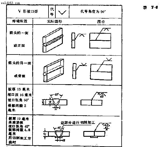

请教高手,日本图纸上这两个焊接符号有啥区别
发表于 2009-6-2 18:50:23 | 显示全部楼层 来自: 中国上海
按照我们国家焊接符号的含义,符号上加一横表示焊缝表面与工件表面平齐,不允许凸出(常辅助以机加工手段),不加一横是可以有凸起的,日本符号估计也是这个含义。

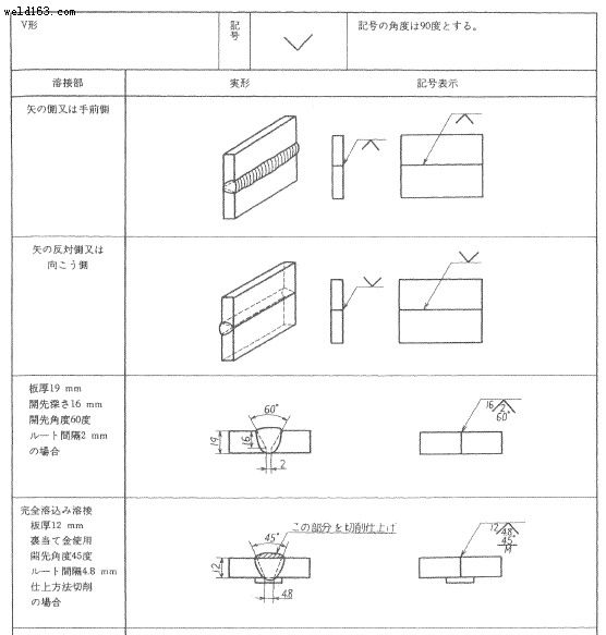

发表于 2009-7-13 14:56:15 | 显示全部楼层 来自: 中国四川成都
给你两张图片,应该是有区别的
参与人数 1三维币 +4 收起 理由
plc + 4 应助
发表于 2009-7-13 15:20:02 | 显示全部楼层 来自: 中国香港
我也这么认为,加横线的是要求加工平的,不加横线的没有这个要求,可以是焊接后的自然状态。具体可以参照国家标准。

发表于 2009-7-14 17:40:34 | 显示全部楼层 来自: 中国浙江宁波
4楼给出的资料非常明确!学习了!

发表于 2009-7-24 22:53:03 | 显示全部楼层 来自: 中国四川成都
感谢4#的资料,说得很清楚
