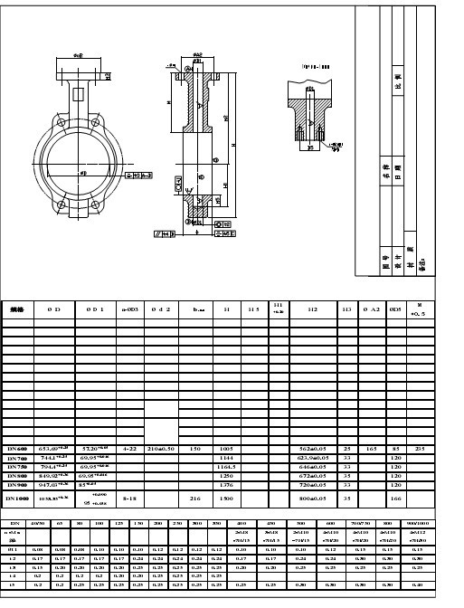

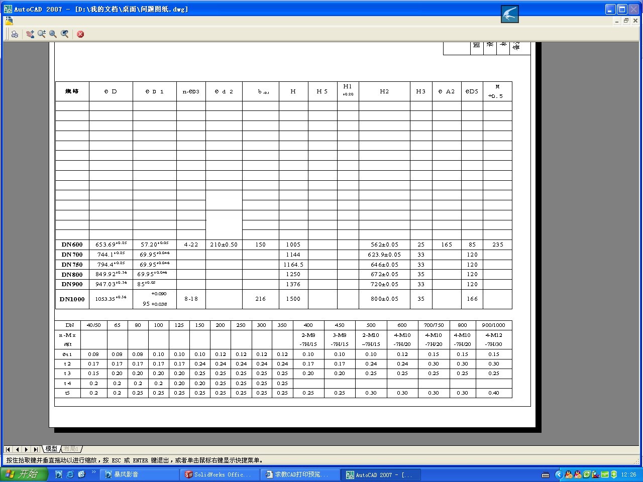

我有一张加工图纸,在打印预览及打印时插入的excel 表格右部丢失一部分,但在模型里粘贴位置没有问题,请高人指点,感激不尽!图纸附后。

试过了,原因没找到,打印时如果框选对象时把框向右拉大一点,就没这个情况,楼主的表格是OLE对象(excel 表格)估计和你excel 表格里的设置有关,没有excel 表格的原文件,只能是瞎猜猜的。

这个问题在许多图纸里都存在,我知道可以用加大窗口的方法,但图纸的外观就不协调了,这个问题谁能解决?

楼主是要这样的效果吧,你直接在打印中选择窗口不就好了,就不知道楼主怎么样设置的了,有的人说OLE插入,用光栅插入都比OLE好用,管那个OLE什么事,最简单的你直接在EXCEL中编辑好后直接复制,直接粘贴在CAD重,有最简单的拖动把图纸搞成你要的大小,如果你想精确点,你可以用缩放--参照,直接设置多长多宽。
+ _7 ?1 x6 C% q" p  {4 x" l: J4 {# n/ P! n, e! N& [* k1 k) s
另一种可能是楼主把整个图纸缩放到合适的页面大小了,预览后发现右面没有完全显示,但是你有没有把那一块放大显示,实际是完全没一点影响的,你打印出来就知道,

不用加大,直接选择合适大小,用窗口选择你的外轮廓大小就可以了

. _0 `; a3 b7 t用窗口调节打印区域的大小
