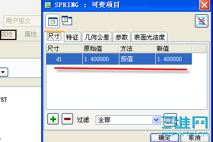

发表于 2009-6-3 10:41:17 | 显示全部楼层 来自: 中国广东广州
楼主要的是这种效果吗?
; }7 z8 q  [( S+ n3 F0 D这种要在装配里面做
