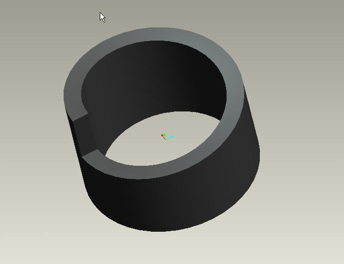

[已解决] 哪位达人知道这图怎么画的啊?
发表于 2009-6-2 19:00:24 | 显示全部楼层 |阅读模式 来自: 中国江苏南通
有谁会话吗?

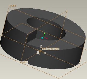

发表于 2009-6-2 19:36:44 | 显示全部楼层 来自: 中国安徽芜湖
你看这样行不行。。。

发表于 2009-6-2 20:11:44 | 显示全部楼层 来自: 中国浙江宁波
用螺旋扫描切除材料就应该行了

发表于 2009-6-2 20:46:11 | 显示全部楼层 来自: 中国广西玉林
可变剖面扫描试试
发表于 2009-6-2 22:49:59 | 显示全部楼层 来自: 中国江苏无锡
螺旋扫描!
发表于 2009-6-3 01:46:01 | 显示全部楼层 来自: 中国浙江绍兴
螺旋扫描正解
发表于 2009-6-3 09:16:22 | 显示全部楼层 来自: 中国陕西西安
1.创建空间螺旋线, o. ^3 K$ d* b$ A, q
  笛卡儿坐标 5 t2 n7 e; D& H) c2 h
方程:x = 4 * cos ( t *(5*360))
9 e- L4 P7 G, _1 x              y = 4 * sin ( t *(5*360))
& s- S0 t6 w# y2 f5 |5 q5 K              z = 10*t
9 _% I6 o2 F+ c$ y2.利用扫描或扫描混合都可以。* q, s) y/ p) \: Z5 Z" ~
3.利用拉伸切去多余部分~~

发表于 2009-6-3 23:24:06 | 显示全部楼层 来自: 中国广东广州
我提供2种思路吧。图就不上了,很简单,一种图形+VSS, 另一种拉伸+环形折弯。
