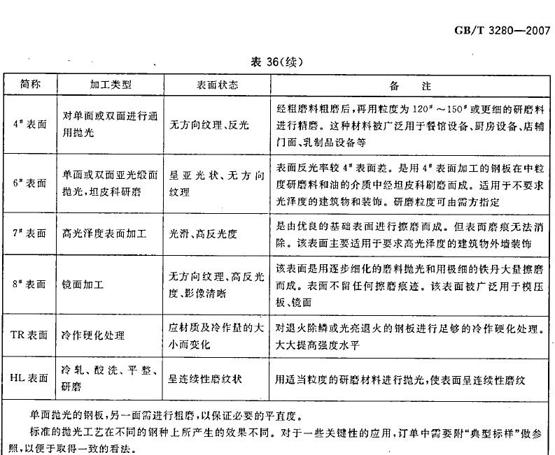

不锈钢的表面抛镜光或哑光有没有国家标准?* m3 `4 c6 X) ~! Y* F) S) O0 F/ @6 U

这个好像没有相关标准,都是供样供客户确认的,镜面就是镜面,表面看不到划痕什么的,黑点也不允许有的!

没标准的,我知道工厂做光亮不锈钢产品,采用光亮退火工艺,客户对产品也只是看外观,没有具体的标准来规范。
发表于 2009-6-3 14:33:25 | 显示全部楼层 来自: 中国上海
GB/T 3280-2007《不锈钢冷轧钢板和钢带》中有表面加工类型与表面状况的描述,可以参考一下。& Q; S* x0 a5 `4 Y- ?# M. o2 s/ i( ^
看表注的最后一句话,很关键。+ i: f; ^# N2 V3 @* W$ s2 b. m' z* W. n

谢谢LHF999,我找了好久都找不到。
