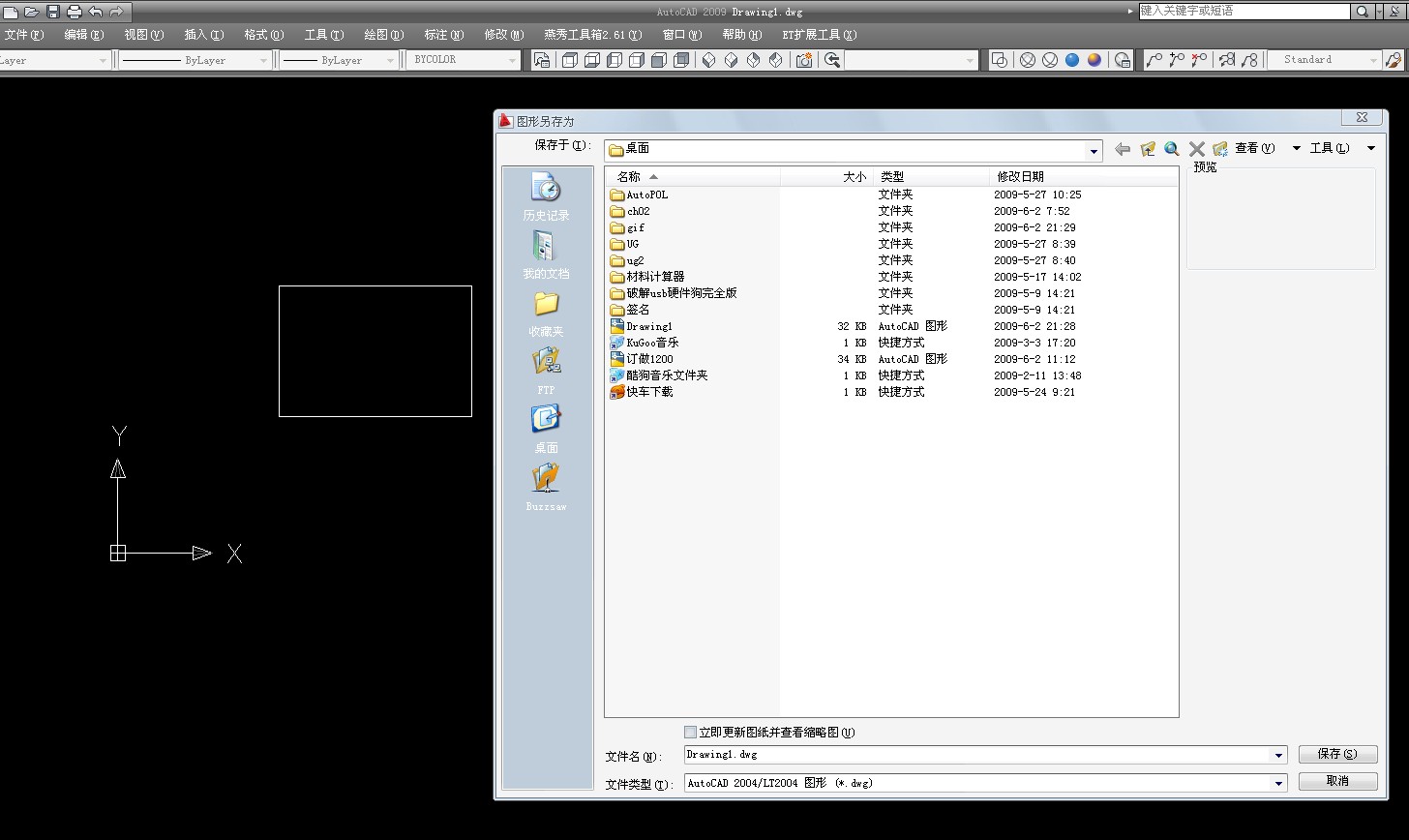

发表于 2009-6-2 22:10:31 | 显示全部楼层 来自: 中国辽宁鞍山
可以在另存为弹出的对话框左侧栏中创建快捷方式,直接点击就可以到指定的目录

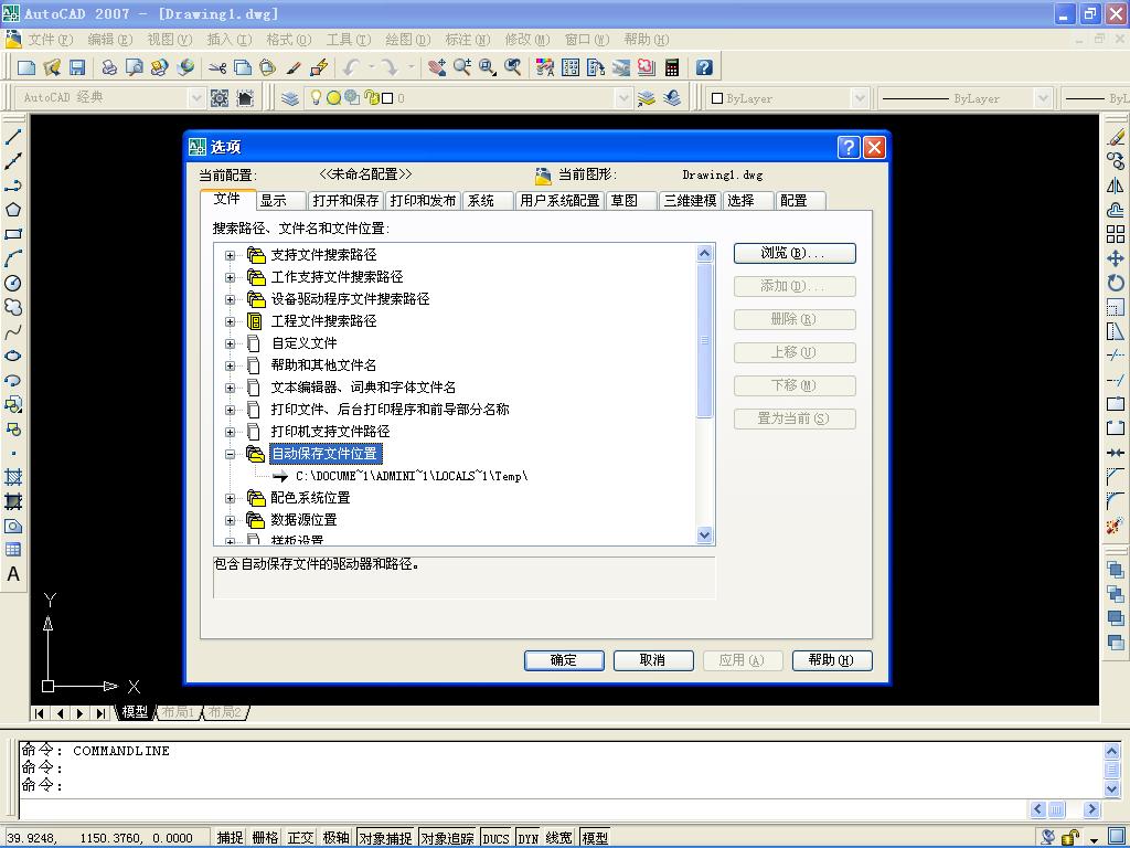

发表于 2009-6-4 08:54:58 | 显示全部楼层 来自: 中国广东东莞
在这里可以改,见图。

发表于 2009-6-4 09:08:16 | 显示全部楼层 来自: 中国上海
没办法改的,CAD会记住你上一次的保存位置,8楼修改的只是系统自动保存的临时文件位置,一般情况下这个临时文件是没什么用途的,在你保存的文件被彻底删除或损坏,可以用这个临时文件来恢复你的文件。

发表于 2009-6-4 09:28:53 | 显示全部楼层 来自: 中国浙江宁波
工具/选项/文件,这里只能设置自动保存路径,你说的应该没的改

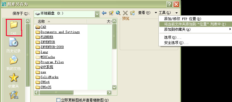

发表于 2009-6-4 09:48:38 | 显示全部楼层 来自: 中国江苏无锡
楼主可以执行“另存为”命令调出“图形另存为”界面,进入指定的文件夹,然后点击“工具”执行“将当前文件夹添加到到”位置“列表中”就可以将指定文件夹添加到位置列表中,下次就可以通过点位置列表中的快捷方式直接进入指定文件夹了。- j* e8 U0 x  p

发表于 2009-6-4 10:04:13 | 显示全部楼层 来自: 中国江苏苏州
我经常采用楼上的方法,把常用的文件夹放到位置列表里,PROE中的添加到公用文件夹有同样的作用;CAD一般下次保存的位置,和最后一次保存的位置是默认一致的,楼上那些兄弟提供的都是临时文件的保存目录
