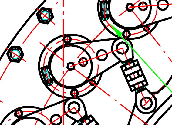

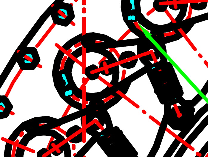

本人1张1号图,绘图仪打印1#纸张时,线宽很好,激光打印成4#纸张时,图形的线非常宽,几乎变成全黑了,如何处理,是否线宽不随图幅变化,始终是固定如一的值,急盼高手解决
 楼主| 发表于 2009-6-2 21:44:47 | 显示全部楼层 来自: 中国福建南平
打印效果
http://file:///d:/1.bmp1#图效果:
 楼主| 发表于 2009-6-2 21:46:26 | 显示全部楼层 来自: 中国福建南平
 楼主| 发表于 2009-6-2 21:47:16 | 显示全部楼层 来自: 中国福建南平

那就把线宽放小吧   /
 楼主| 发表于 2009-6-2 21:54:44 | 显示全部楼层 来自: 中国福建南平
放小了,1#图打印出来线又太细
发表于 2009-6-2 21:55:56 | 显示全部楼层 来自: 中国广东广州
线宽的确和比例无关,不随图幅变化。
 楼主| 发表于 2009-6-2 22:04:37 | 显示全部楼层 来自: 中国福建南平
那如何解决?同一张图又要打成1#,也要打成4#,急

我一般遇到这种情况是这样处理的:, F% u# y+ t& w; l2 D: b
1.如果是A1图形打印到A2纸的话(或A2图形打印到A3纸即纸张尺寸比图形尺寸小一号),直接在CAD里打印,不进行任何更改;7 n3 u8 F2 E& j5 `
2.如果是A1图形打印到A3纸或A4纸时,则先将图形按A1尺寸打印成PDF文件,然后再通过PDF软件打印到A3或A4纸上,这样打印出来的图形和文字都比较清楚。
: r( a; q3 ?0 C8 S' R& h% A我试过通过更改线宽将A1图形打印到A3纸,图形打印的效果还可以但文字就看不太清。

5 h, c3 T4 E# p+ h1 _" y4 b- @那是因为在打印时设置成按对象颜色进行打印,而打印机是黑白的,只能按灰度来打印彩色,就会造成线条和字很淡的情况。
4 p" L- V% B- x/ Q+ W6 E解决方法:通过打印样式表将颜色均指定为黑色。
