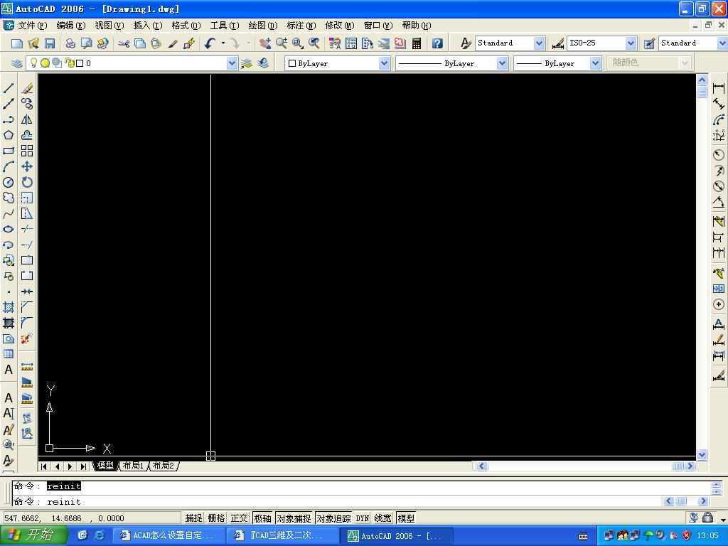

发表于 2009-7-14 13:15:11 | 显示全部楼层 来自: 中国湖南长沙

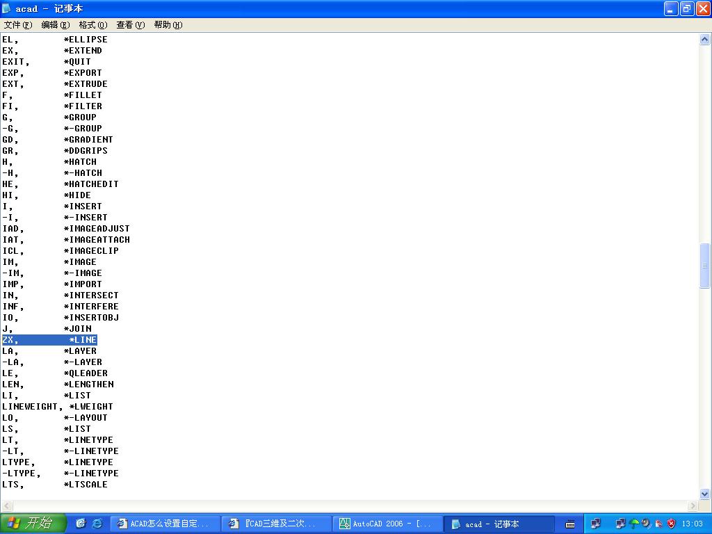

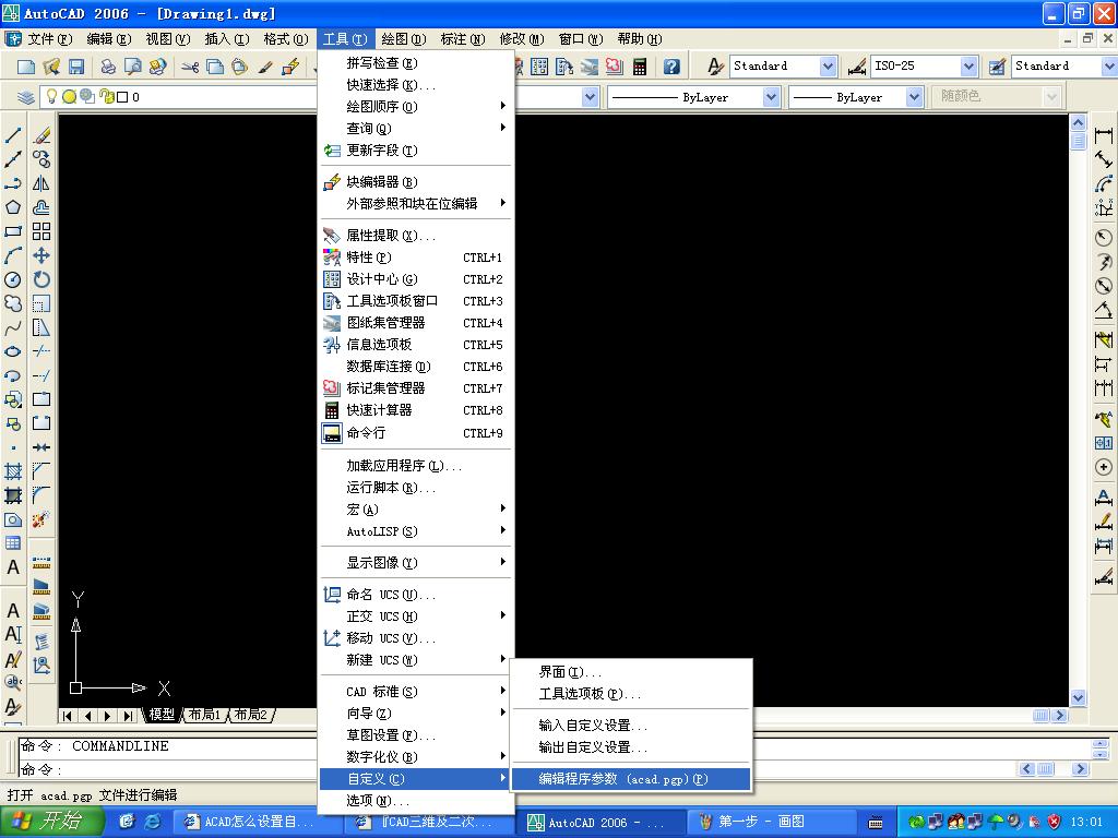

关于修改CAD快捷键贴图(7步)
按照图中的步骤就可以设置快捷键了,可以试试,如有问题继续分享讨论啊!
点击acad.pgp
点击acad.pgp
例如修改直线命令( Line)
例如修改直线命令( Line)
修改直线命令( Line)为"ZX"
修改直线命令( Line)为"ZX"

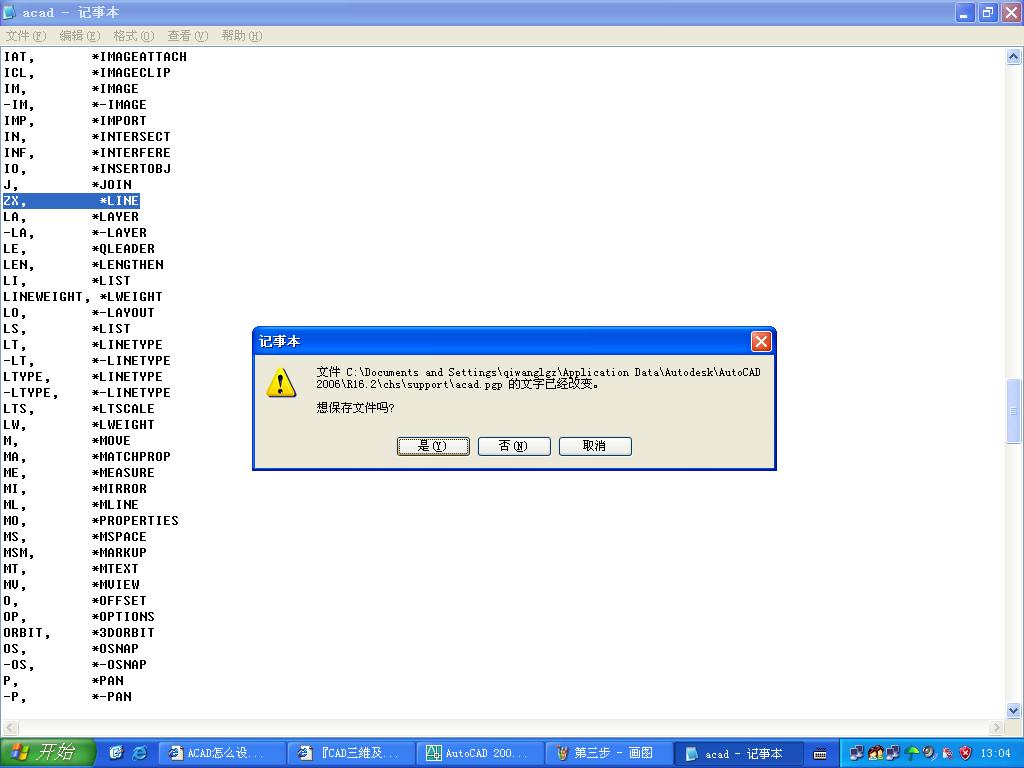

退出是点击保存按钮
退出是点击保存按钮

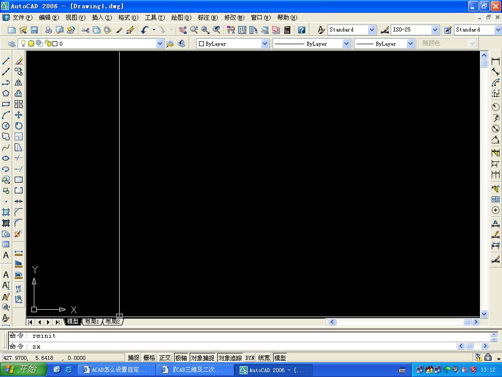

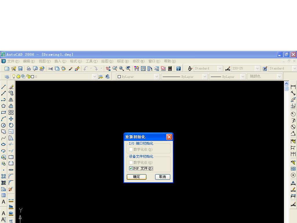

在CAD命令行输入:reinit 命令
在CAD命令行输入:reinit  命令
勾选PGP文件,然后点击确定退出即可!
勾选PGP文件,然后点击确定退出即可!
在命令行输入:ZX即可画直线了,大小写无所谓的!
