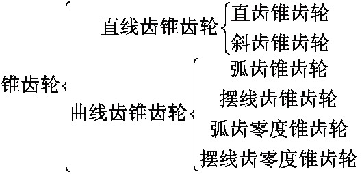

螺旋锥齿轮的类型是不是只有格里森和奥利康这二种?" x) f/ w( `* D, o" |
螺旋锥齿轮有没有渐开线的?

你这个问题第二句话是不正确的。下面是一些解释,请大家指导。% {& R) r5 r% x# X6 z  |
; O4 @" P& n: i8 U锥齿轮的几种齿制、特点、应用领域(部分摘自《齿轮手册》)。7 H. Q( U0 S. P1 q; e6 P* M7 v5 M" k
        锥齿轮及准双曲面齿轮分别为相交轴及交错轴的齿轮传动类型。但是根据其齿长曲线特点、齿高形式、以及加工方法等有各种分类。由于齿长曲线对于传动性能关系重大,而且要用特定的加工方法,故一般按齿长曲线分类。
9 x1 x  l  H' G' q& h. f# \$ [# S& ~        直齿锥齿轮:轮齿齿长方向为直线,而且其延伸线交于分锥顶点、收缩齿;可用刨齿机、圆拉法加工,也可精锻成形,一般用在低速轻载工况下、也可用于低速重载;& F, M" b- b( E
        斜齿锥齿轮:齿长方向为直线,但其延长线不与轴线相交,而是与一圆相切;
' M% @% {' ?; X, x" q; t) r+ F! e        曲线齿锥齿轮:曲线齿锥齿轮又分为格里森制和奥利康制、也可称为圆弧制及摆线制。
/ x$ r$ c+ Z1 a6 V: P1 J. \& ^        格里森制由美国格里森公司生产,齿线为圆弧,一般采用收缩齿,常采用间隙分度法加工。$ Q) N3 w5 G2 \5 K. Y' ?  F; Y" Y
        奥利康制由瑞士奥利康公司生产,齿线为摆线的一部分,一般为等高齿,常采用连续分度法端面铣刀进行滚切加工,德国的克林根贝尔格公司加工的曲线齿锥齿轮也是摆线齿、等高齿,现在克林根贝尔格公司与奥利康公司已经合并为一家。
3 R7 n: }; @3 j4 J( ~7 z2 g        目前,曲线齿锥齿轮应用最多,因其承载能力高、噪音低、传动平稳等优点已广泛应用在航空、航海及汽车行业。
* x+ ]. I  u. u! H  w7 N" o' {0 o4 @: V9 p' n2 c" C
1)直齿锥齿轮:齿线为直线,并相交于分锥顶点,收缩齿;
" i/ H  d: B1 o( B) e/ b2)斜齿锥齿轮:齿线为直线,并相切于一点,收缩齿;
; p+ V3 S# V0 O4 l+ s3)弧齿锥齿轮:收缩齿(也有用等高齿的);
. |" ^5 J  h; w; L% X( h1 u4)摆线齿锥齿轮:等高齿;
3 f% L* s0 K; |5 i8 {; L5)弧齿零度锥齿轮:双重收缩齿,βm=0,用以代替直齿锥齿轮,平稳性较好,但不如弧齿锥齿轮;
6 K- V5 t2 f+ ]+ n! j: i6)摆线齿零度锥齿轮:等高齿,βm=0,用以代替直齿锥齿轮,平稳性较好,但不如弧齿锥齿轮;
