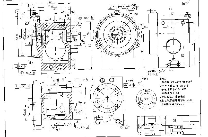

麻烦大家看下这个零件是什么箱体,能否给对该零件加工工艺作下指导,谢谢!

蜗轮变速箱吗?

蜗轮变速箱?
发表于 2009-6-3 11:29:22 | 显示全部楼层 来自: 中国山西太原
这是蜗轮减速机箱体,上面是蜗杆,下面是蜗轮。6 {# o; E! e1 D5 y
加工工艺简述:; s- P" F8 y  L
1  刨或铣下面基准面。" I% P5 U$ s, z" {
2  按基准划各主要加工部位中心线。
  |, M5 R9 P* z4 j0 i3  镗蜗轮轴承箱孔,及各同轴孔,铣各端面。镗蜗杆轴承箱孔及各同轴孔,铣各端面。" D+ L2 e+ e' F9 }6 b
4  划线、钻孔、攻丝。

你好,再问一下,左边120的外圆及台阶用车床车,应该放在第几步加工?

左边φ120的外圆及及止口平面若用车床车,可放在第3工步镗蜗杆轴承箱孔以后,以轴承箱孔为基准,车一芯轴定位找正后,车φ120止口及平面。
