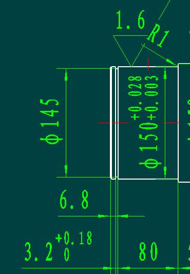

弹性挡圈槽的位置怎么标注?

弹性挡圈槽的标法见下图实例:
0 ?# V$ x) W1 z" N1 l# B+ I, `& r6 n* N4 `- [" k. \6 e! u+ T, |, e8 [
[ 本帖最后由 gaoyns 于 2009-6-3 09:41 编辑 ]
zyxwq + 3 应助
发表于 2009-6-3 09:22:31 | 显示全部楼层 来自: 中国上海
3楼图中尺寸150应为Φ150。
zyxwq + 2 很细心,不愧是做技术的
发表于 2009-6-3 09:29:31 | 显示全部楼层 来自: 中国广东佛山
原帖由 tnt201 于 2009-6-3 09:22 发表 http://www.3dportal.cn/discuz/images/common/back.gif
( l- |) y# G% j6 }7 y: s: B0 W3楼图中尺寸150应为Φ150。
0 S/ `2 w7 x& \" S/ a( R6 o  s& B* J9 h. a- e0 a
人家是方轴不行啊?哈哈..

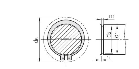

轴用弹性挡圈
查手册“轴用弹性挡圈”GB894.1-86. y/ R' `  J3 ]! \  Q9 z5 U
上面有明确说明
发表于 2009-6-4 16:00:20 | 显示全部楼层 来自: 中国广东广州
哪有那么复杂!除槽宽需要根据挡圈厚度适当控制外,其他要求和退刀槽差不多。当然,按照轴用、孔用挡圈的国标要求是更为准确的设计!
