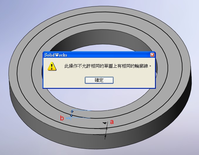

相信很多人都遇到过这种问题:在草图中对不同的轮廓进行同等距离的偏移,然后生成特征。& |6 _- @& @# E* N3 I2 M# Q" d
但以后想对偏移的距离进行修改的时候,却出现图中所示的错误。/ O  l; l8 @3 d$ y+ n
通过反复试验后发现:如果先修改b,再修改a,就不会出错;反之,先修改a,再修改b就会出错。8 l+ }& M+ Z, G7 W; }. F( d2 ^
在此提醒大家:以后在草图中如果遇到这种问题,不妨试试改变一下修改的顺序。
