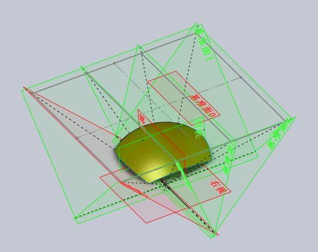

99年搞过SW,后来一直用Pro/E,现在重拾SW,SW已非常强大了,原来用Pro/E做过足球,现在想用SW做排球,却料做排球的人非常少,而且还是用其他软件做的,复杂且不规范。今天我用SW做排球啦!
6 H0 b2 W1 l5 u: a1 ?1 o0 K1.作右视平行基准面0,距离150" m' B( q+ I3 e$ a
2.在基准面1上作草图,边长300正方形,并平均分成三个长形即300X100; W8 m6 d/ i( p3 l3 b
3.分别以正方形的四边与原点作4个基准面1-4,,和两个平分线与原点作2个基准面5-6
% a/ x! t: x3 S& P' D# t4.在上视图中作草图,对称旋转成半球曲面,SR100,成形方向靠近基准面09 f* p, y$ V4 U$ m! I$ K
5.用基准面1-4分别剪裁球形曲面,只留最中间部分,即得整个球体的1/6.* `+ s& ^$ V5 s6 t8 U
6 w5 I0 [0 ~# M9 a9 F. v# D) E
6-1.可以要将剪裁面用基准面5-6分别剪裁分成三个部分,形成三个文件上,分别进行曲面加厚5,并采用面倒圆角R3,并着色。将三个文件再组装成球体的1/6,最后就不用说了,再组装成球体即成。
. }) X! L8 J( j2 w4 {6-2.也可以直接将5得到的曲面加厚5,再用基准面5-6与实体形成两条分割线,利用两条分割线分别扫描圆角R3,其它边分别倒圆角R3,再组装成球体。
9 S( z, u, j7 n; x" a- K7 b
球体也可直接生成实体进行切割,大家可以试一试哦。

 楼主| 发表于 2009-6-4 12:32:10 | 显示全部楼层 来自: 中国北京
三种皮可不是等宽的哦,注意呀,好多人做的是均分的

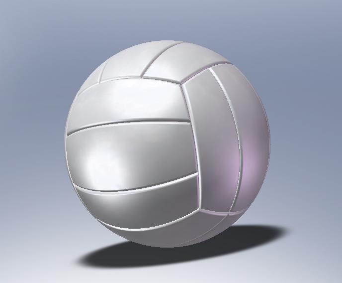

发表于 2009-6-4 16:07:09 | 显示全部楼层 来自: 中国山东青岛
排球.jpg 我觉得没那么复杂,只要让每片的长度和宽度凑成180度就可以。其他尺寸就自己定了。
 楼主| 发表于 2009-6-4 17:11:38 | 显示全部楼层 来自: 中国北京
5#,可以那么做但不标准

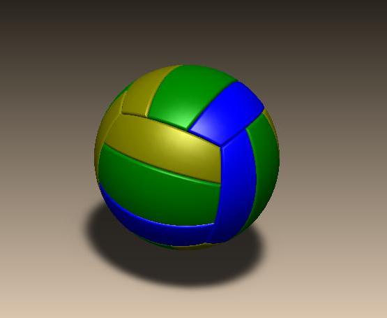

发表于 2009-6-5 13:08:54 | 显示全部楼层 来自: 中国广东佛山
我安照楼主的指导做出排球了,谢谢楼主分享啊。
" p; M- a; m/ d! ~) k( {: B) T2 S pqiou.JPG

发表于 2009-6-9 13:13:15 | 显示全部楼层 来自: 中国广东江门
原帖由 rogboy 于 2009-6-4 12:32 发表 http://www.3dportal.cn/discuz/images/common/back.gif, D9 q  V! w( V0 P. C+ ?- Q
4 D3 Y/ `1 ]4 e, T
! X6 x, f! q7 i7 V# b. `/ D; d) w# q* N
楼主,根据你的说法,说用平分线建基准面5、6,那建立出来的结果不就是三种皮等宽啦,为何说三种皮不是等宽的呀?但我看你的贴图是不等宽,是不是建立分割线扫描那里没有说明呀?请楼主讲解讲解
发表于 2009-6-9 13:23:09 | 显示全部楼层 来自: 中国广东江门
还想问一下,能不能用阵列而不用装配呀?如果用阵列,基准轴如何建立?

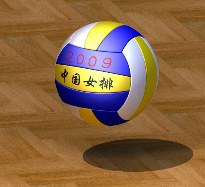

发表于 2009-6-10 15:51:56 | 显示全部楼层 来自: 中国广东深圳
5楼的渲染很好啊!6 `" b9 u6 k: Z  U5 }2 T" c. S+ ]
