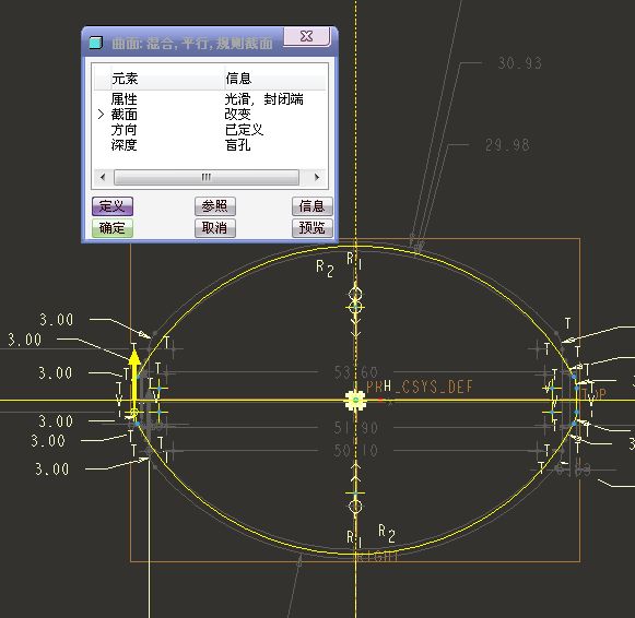

在插入混合里的曲面中,绘制截面时,由于截面较多,切换了剖面绘制,截面变暗了,绘制新的截面,为何上一个设定好的尺寸剖面会跟随新的截面修改尺寸变化而变化??有没办法让它不变的吗?截面都是弧度较多,各个弧度的圆心变化最不稳定!为何会这样的???

我也不知道,画了直线,第二点还没下,接近上个剖面的某个圆心,全部尺寸都变起来了,我也搞个懂是为什么!现在想着别的方法完成工作啊!

大家帮帮忙吧,上次忘了上传个PRT了,现在补充一个上来、、、椭圆两边的直线想画个相同半径的圆弧相切,每个截面都一样这样,但尺寸不一样,画下一个前几个就一起动起来了,看看什么原因??谢谢各位,帮不上忙的也好,来看看的都谢谢你们!!!

有某些地方让他们相互约束了,删掉约束,还有就是可以对你需要不改变的尺寸进行锁定,锁定后你改其它没锁的尺寸该锁定尺寸是不会变的,除非你取消锁定。

这样复杂的截面建议你先绘制出曲线,然后用扫描混合的命令,用选取截面的方法画!
