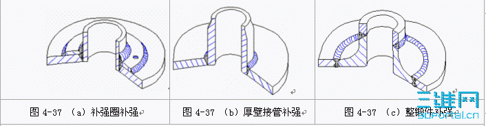

请问在标准椭圆封头上开孔的孔径大小怎么计算,公式是什么?0 v* C) @- I% J7 ^$ W
谢谢!

你要开多大的孔就是多大的孔。当然展开图性可以用集合作图法做出来。

按GB150中有关规定

如果是直接开孔的话,一定要考虑弧面度

开孔 主要有3种方法8 r( Z6 h" v7 F  L. ?/ m. i/ I
1、计算 可查计算手册+ w" v$ ~8 \& L! W! y( u4 {* R4 ]
2、作图 车间的老师傅一般都会 也有专门的手册可查) Q* o3 I. k+ T
3、直接把管子吊到封头上划线

开孔就必须补强,孔的直径和壁厚有对应的公式关系,具体可以参见附件说明。

锅炉用封头和一般容器用封头开孔的要求是不一样的,开孔应在规定范围内。

,自己去看150啊  或者用sw6 计算一下啊
