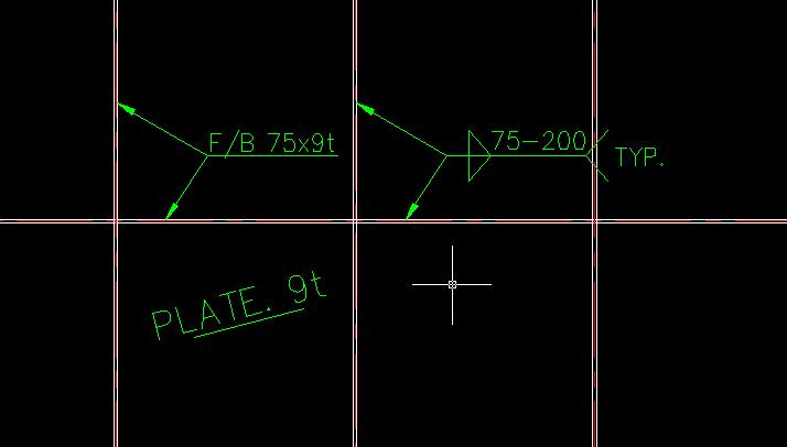

这是国外的一张图纸  , 把扁钢焊接到 9t的钢板上  ,请教各位 焊接符号后面的 75-200 是什么意思?

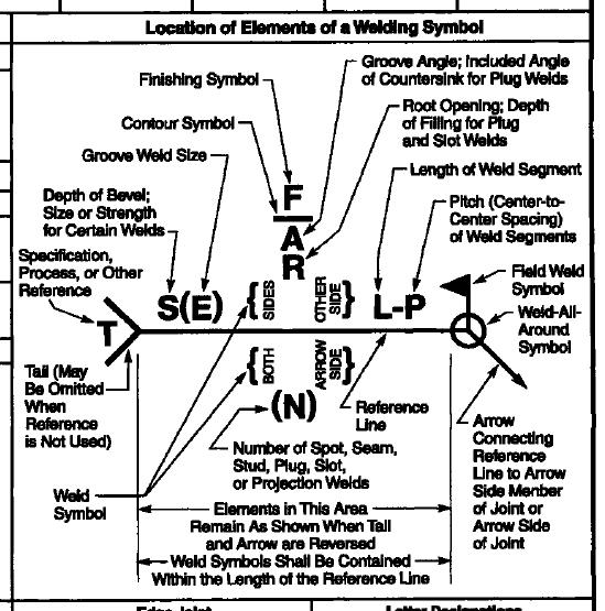

参考一下下图,可能对你有用。图片摘自美国焊接学会标准AWS A2.4-98《焊接、钎焊和无损检测用符号》(也是美国国家标准)
9 w; M* m; [( j/ n, z. ^2 ~" M2 |图中L-P应该是相当于你的图纸中的75-200,即焊缝长度-焊缝间距。5 Y6 r! p! f- X

多谢2楼指点  看来不是中国的标准

按照《GB/T 324-2008 焊缝符号表示法》的规定,75-200应该写为75(200)。
