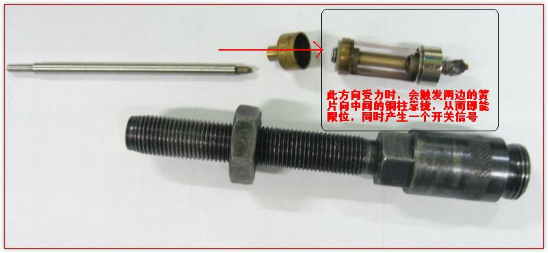

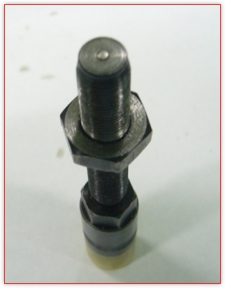

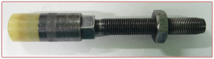

一台日本古董机,拆下这么个零件,大家看看具体叫什么?哪里有销售或者有替代品? 0 k1 G& y" |, E# l' ~  ~  _
作用就是既能限制滑台的行程,同时产生一个开关信号。
整体图
整体图
分解图
分解图
端面图
端面图

用传感器代替把。
7 W" w/ t# k7 [3 E' p------------------
3 l% m) h( i3 J6 ^4 P+ X也不知道你的这个行程开关受力情况如何,- n) `6 Q! h* ]1 f* b9 _
很多的行程开关由于接触力大,把头部给撞断了。& g2 u; t: c0 j! f* q

用液压缓冲器+行程开关来代替吧

赞成用液压缓冲器+行程开关来代替的方法.
 楼主| 发表于 2009-6-3 23:05:44 | 显示全部楼层 来自: 中国广东东莞
考虑过,因为滑台会经常调整行程范围,用缓冲器或普通螺丝虽能实现限位。但普通行程开关不合适如此范围频繁调整。
