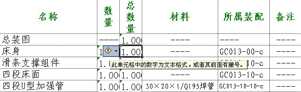

问题1:我的图纸明细表里面的“备注”一栏里面填写有内容,但是图文档输出的BOM表里面的备注栏就没有提取到对应的内容,
! ^: l( B0 i3 _& j4 B, J问题2:如图示,“数量”列及“总数量”列里面的数字都是有3位小数(2.000),我已经在定义模板的时候把该2列的格式更改为“数字,小数位数为0”了,都是输出的还是有0.000的样式;
6 h7 c1 n; d# D$ n( h如图,还请各位高手指点一二,非常感谢。

发表于 2009-6-3 14:07:20 | 显示全部楼层 来自: 中国江苏南京
我自己在CAXA 里试了一下,没有发现类似的问题,不知道你是哪里出错了

我是用CAXA图文档输出的产品明细表(即BOM表)
发表于 2009-6-3 19:12:53 | 显示全部楼层 来自: 中国江苏无锡
向你提示下:  K/ r) z3 i! _4 O9 P
你的备注栏内容没有是因为,你在图文档没有对应相关属性。。。你点击图纸隐射看看是不是这么一回事。这一部很关键。包括你的BOM表定义也是。还有你的图文档是什么版本,D版还是正式版。如果是正版请联系你的当地CAXA联络处,他们会帮你解决。3 x- S! a5 a) R0 V( \4 M3 ]# f  ~
也可以:加我QQ:516813969.仅作技术交流。

谢谢提醒,你说的这些我还是想到了,现在就是不知道怎么设置!

- y- h8 n9 r' N# y) }! j: N3 U我看了图纸映射了,里面我已经添加了“描述”--“备注”这个映射关系了,但是好像不起作用,即使我把其他的一些映射删除,还是能输出“代号”、“名称”等栏目的对应内容的
发表于 2009-6-5 21:29:56 | 显示全部楼层 来自: 中国上海
正式回答楼主图文档的BOM 输出问题,楼主请按照我GIF方法做一遍。
