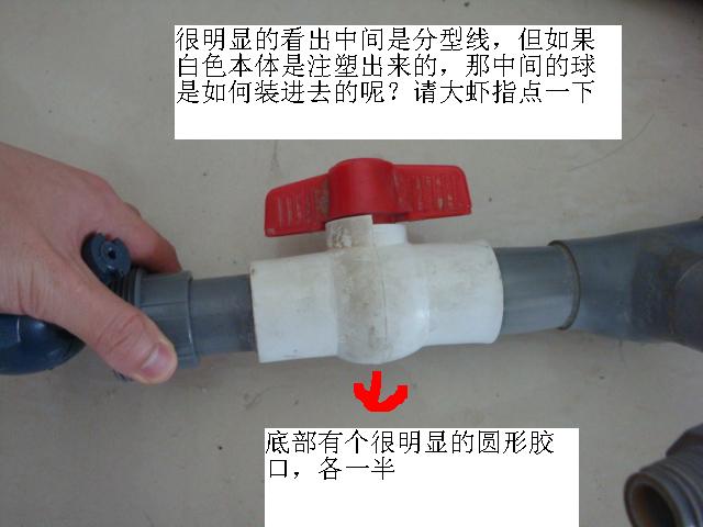

请问大虾们,这东东在花园,或是生活上到处可见的,是PVC管,中间是通过球阀的旋转使之止水和通水,9 u9 ~% f4 u* O- o* }0 w3 S( h% I
; y; T/ v8 g6 j! E/ ?
但本体要如何制造出来呢,还有装配时如果装配呢?* ]; M# i. g$ s) `

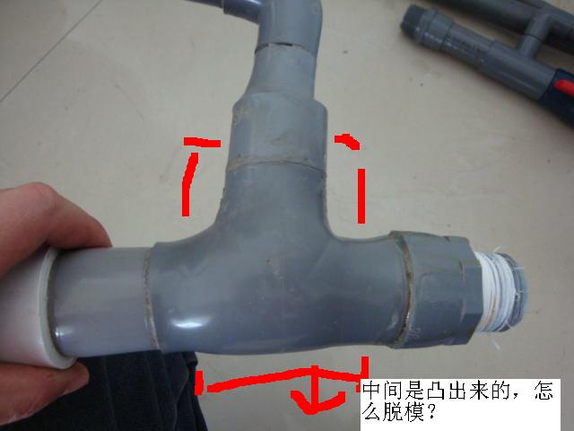

还有另外一个零件,中间也有凸出来,* V  k2 O% {+ d; x8 [% i6 L
看一下三通管是怎么脱模的,,,

有些异型体是两部分分开脱模制造,然后用乙酸乙酯粘合的。

我拆过了,是粘的,但不知道用什么粘的,,但本体是怎么搞的?

注塑工艺。

閥門是組裝件,閥的一端可以拆掉,這一端在,出水方向指向的一端。
发表于 2009-9-1 13:46:33 | 显示全部楼层 来自: 中国浙江台州

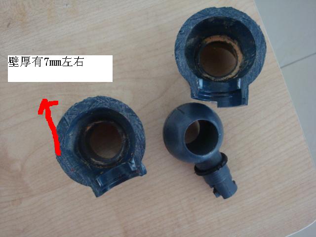

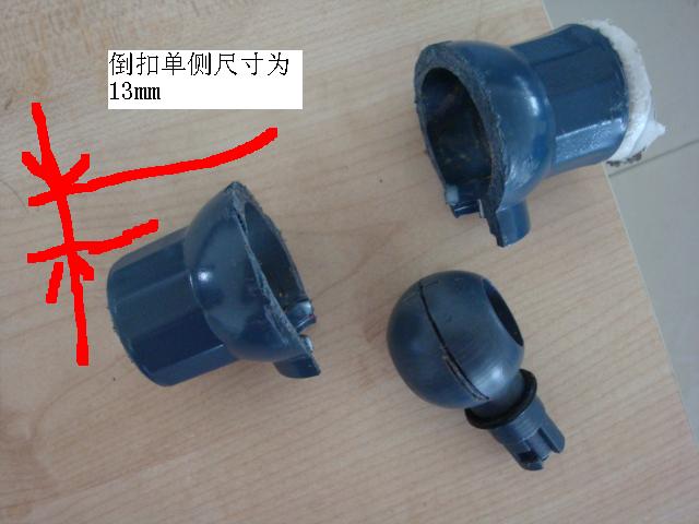

球芯是单独生产的。阀体注塑的时候,通过嵌件将球芯安装在模具里,另外里面还有密封圈。中间那条线就是分型面的位置。很多模具都这样开。
