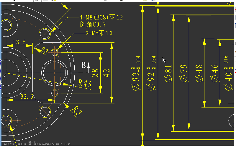

在工程图中想要标注直径尺寸,但想只保留一半多一点的尺寸线及尺寸界线,(GB样式的),不知道如何修剪成?3 O$ d7 f( l7 M# f
难道必须转到CAD里?各位有没有遇到这个情况的?
- [7 k1 m1 d* z/ b2 i* }6 w( {7 c' G
/ B2 F: z$ M( h  @1 m) F另外,几个窄尺寸标注在一块时,如何把他们中间的那个几箭头转为小圆点?: T3 L7 n! t9 _/ l" y
谢谢~

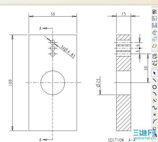

楼主,是这个意思吗?

变成小点的方法是右键击要变辑的尺寸,出现快捷菜单,选择箭头样式里面找filled dot样式。& W# Q: O$ D$ U4 @+ r
, j7 u( {0 D. ?* N
第一问题不明白楼主是什么意思,能不能传个图片?
- t& G$ Z4 J2 e' R6 p+ M: K( k* H' a% U9 q  e2 P: @
楼上的3XFI4.85的尺寸外箭头是怎么做的?我FLIPP ARROW时总是出现一个箭头,而不是两边都有的。
发表于 2009-6-3 20:09:27 | 显示全部楼层 来自: 中国广东广州
原帖由 jorming 于 2009-6-3 19:19 发表 http://www.3dportal.cn/discuz/images/common/back.gif' O$ F0 F- R& Z+ b$ l
" o. r$ Z0 g9 T/ S0 p* c
+ p1 H1 a: i0 Z; j$ V5 c5 F/ q: X9 g9 |楼上的3XFI4.85的尺寸外箭头是怎么做的?我FLIPP ARROW时总是出现一 ...
6 R4 y* x9 h1 G+ M1 w1 w
2 ^$ z- ~/ q. ~4 F. c# j反向箭头一次是一个外箭头,反向2次就是2个外箭头,3次就是。。。。。。

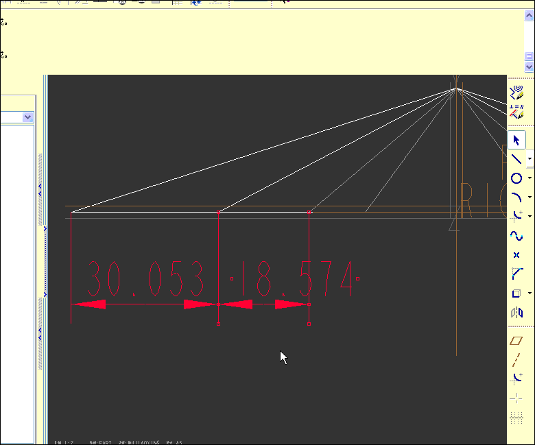

回答你第二个问题: 另外,几个窄尺寸标注在一块时,如何把他们中间的那个几箭头转为小圆点?
* ?: L& j. j! F+ p5 H7 ~$ A& G选中箭头,右键鼠标选择箭头样式,点击实心点。注意箭头的方向与选择实心点的箭头方向!

wz_111( E4 M# U3 W' h, \
那个直径25的尺寸是怎么做出来的啊?
 楼主| 发表于 2009-6-7 11:13:31 | 显示全部楼层 来自: 中国陕西西安
谢谢二楼wz_111 及四楼ganyiwei和五楼4kpolo的朋友,正是我要的答案,非常感谢你们~
( q. |% ~. J, v9 t希望二楼能把操作过程稍详细表达一下,好像有许多新人遇到和我一样的问题。- l3 {+ J* _; k, f- X( f) Q
2 n) z  c6 ?8 U二楼标注的半个直径尺寸,如果把她移动到左边的主视图中,再怎么操作呢?
# t3 ^2 |. Y% d& |4 Q5 ?$ H如果能再做一个GIF就更好了~
% I- b/ ~7 P6 D& w2 |谢谢~
发表于 2009-6-7 19:03:23 | 显示全部楼层 来自: 中国广东广州
原帖由 xiaojunxue 于 2009-6-7 11:13 发表 http://www.3dportal.cn/discuz/images/common/back.gif5 ^  j2 c" M' X7 `8 t) D7 x
( H. g4 n% r# x3 ]二楼标注的半个直径尺寸,如果把她移动到左边的主 ...
3 d5 O6 T: S& z0 s5 r! Z) l目前应该不能解决这个问题,我的哪个是我自己乱做的
发表于 2009-6-7 19:09:04 | 显示全部楼层 来自: 中国广东广州
原帖由 wz_111 于 2009-6-7 19:03 发表 http://www.3dportal.cn/discuz/images/common/back.gif& }0 Y9 K7 W) l% E& S; G
6 I1 Z# _' }0 k8 H, n
. A# U# |: j0 z
( b2 l4 q/ }' }. z9 l我说呢,怎么我就找不到那个标注命令,你是不是先show 出来再去掉一边尺寸界线呀!!

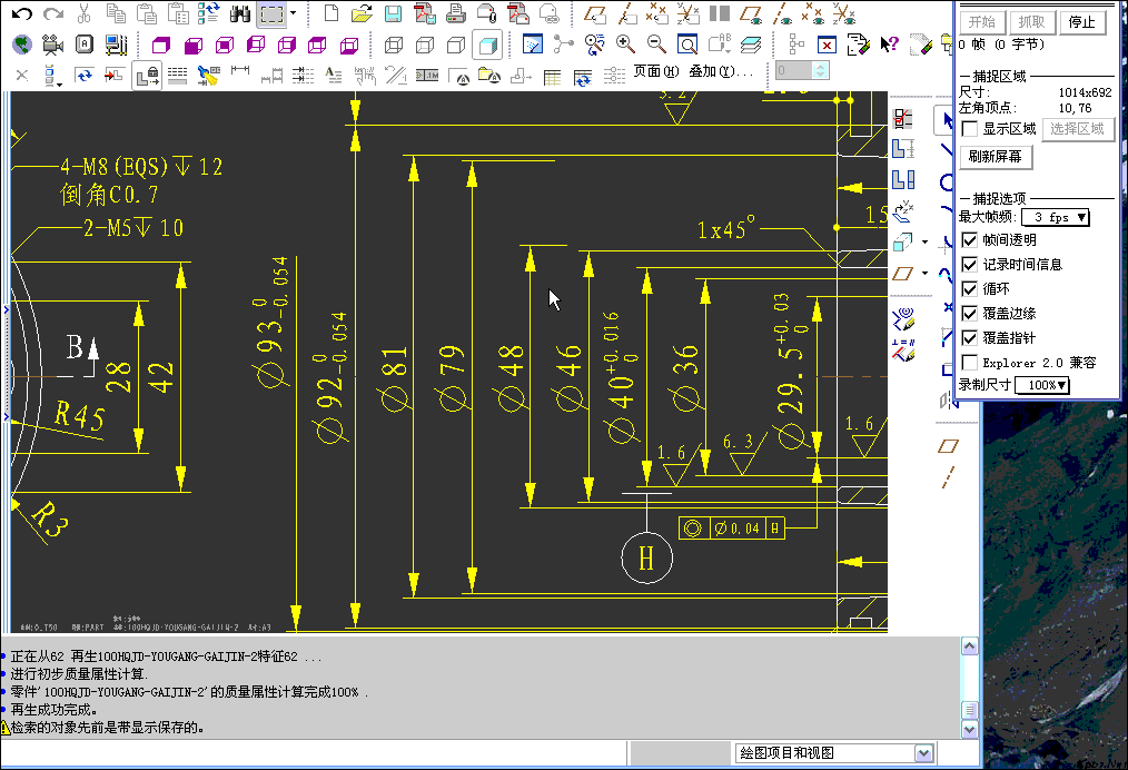

九楼的朋友能不能说一下你的方法,怎么修剪掉尺寸界线 ?
发表于 2009-6-11 02:01:07 | 显示全部楼层 来自: 中国广东广州
原帖由 xiaojunxue 于 2009-6-10 16:32 发表 http://www.3dportal.cn/discuz/images/common/back.gif; L0 g! C4 X; i/ N, O0 W
9 w5 e- ?& }, @& l1 i
4 f; ^3 i! W: v. u, P
满足观众要求,其实没什么实用的,忽悠下老板还是可以的,睡觉前就做点无聊事吧!

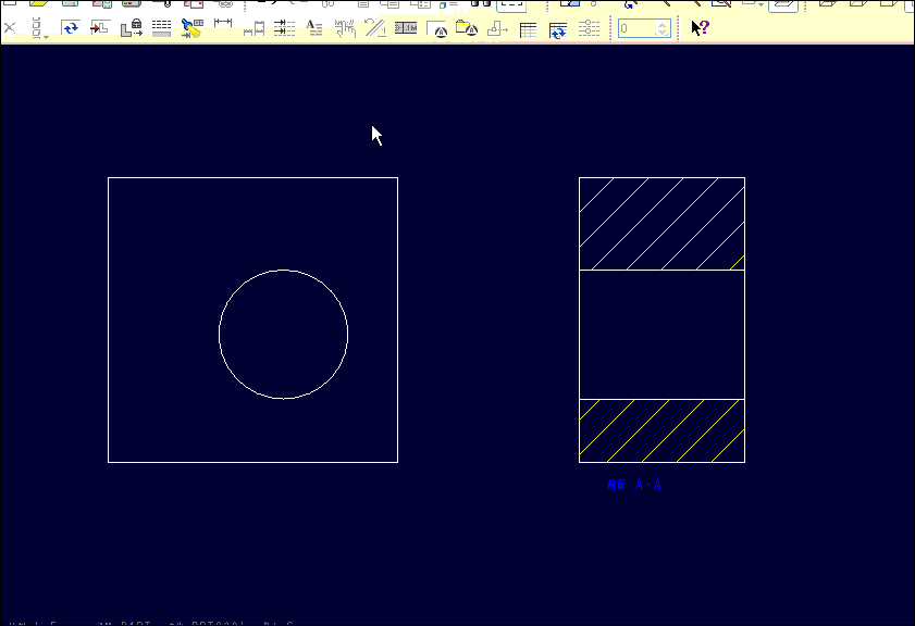

在标注的之前,画出中心线。标注时,点击尺寸线——中心线——尺寸线,然后点击中键。就OK了!
