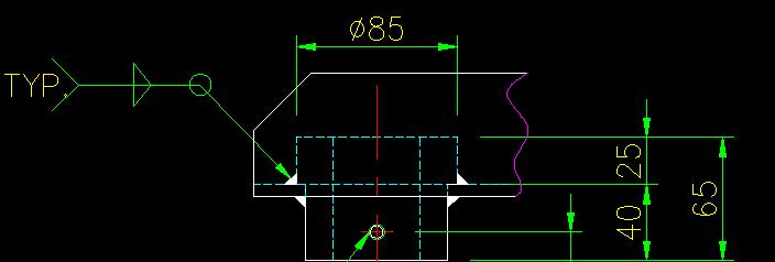

焊接符号后面的TYP  是什么意思呢?) d9 [! ]7 ~% g2 y, P3 ]3 B

是不是焊接型式的英的意思

典型,常规,通用焊缝

是TYPICAL 的简写,表示的意思是有其他地方都表示同样的焊接类型,这个在国外图纸是很常见的。

! R1 N4 p+ F0 }* b" f% Q* e8 ]+ B/ d是TYPICAL 的简写,表示的意思是有其他地方都表示同样的焊接类型,这个在国外图纸是很常见的。

好象只有美国等少数国家才这样标注的吧

只要是英文图纸,或者中英混合标注,想表达同样意思的都是这样的。

TYP.是“典型”的缩写,这里代表的意思“有类似焊接要求的地方都采用此种焊接形势”

对,楼上说的很正确!
