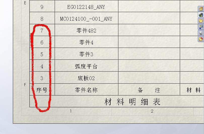

如下图所示,我做的材料明细表的序号怎么不能从"1"开始,却从三开始了~
0 l4 q" Y! h2 j8 l' U/ y! }
  b" J! g9 w& n+ C我不知道要怎么改过来~. c2 @# V/ E) F0 A# [- p
谢谢~~

发表于 2009-6-4 14:37:28 | 显示全部楼层 来自: 中国北京
应该是1和2还没有标注吧,用的是自动标注还是手动标的。
' X+ F, y7 t" n7 z; s0 ]如果不是上述原因。那么提问如下:
$ p$ e4 P4 X1 n: V. {) n: ~不是所有都这样吧?你怎么操作了才会这样的
发表于 2009-6-4 22:08:03 | 显示全部楼层 来自: 中国广东佛山
是不是有隐藏的零件?

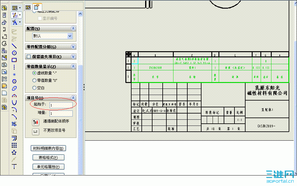

3 u, B' i2 Y( K& p* ~7 d% R: q或者再来一次BOM表?
发表于 2009-6-4 22:12:27 | 显示全部楼层 来自: 中国山东烟台
如果不愿麻烦,删除bom,再重新生成试试
